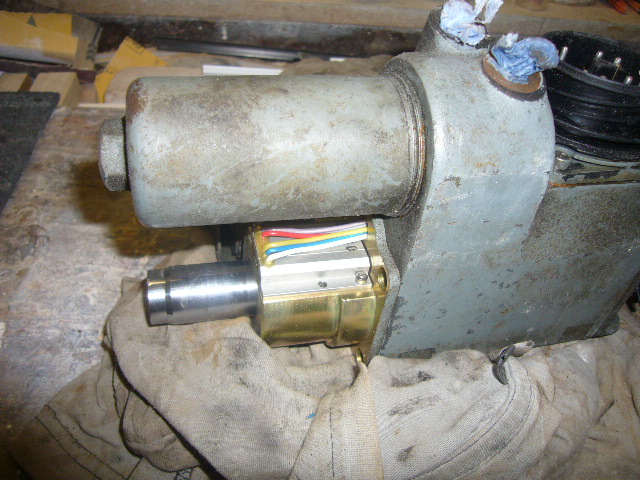

Habe eine Seite mal geöffnet. Ist auf dem Bild das Feinpotentiometer 1 zu sehen ?
Gruß Wolf
Liebe geht durch den Wagen

  • Beiträge: 4631
Wolf erstellte das Thema AHK Stelleinheit reparieren
kennt sich vielleicht jemand mit der Stelleinheit aus und könnte diese reparieren/überholen?
Habe inzwischen zwei defekte. Würde dann die originale bereits ausgebaute zuschicken. Diese war damals beim Testlauf im eingelenkten Zustand hängengeblieben und hat, soweit ich mich erinnere, ein Problem mit dem Proportionsventil.
Alternativ wäre ich an Kauf einer intakten evtl. auch interessiert.
Gruß Wolf
