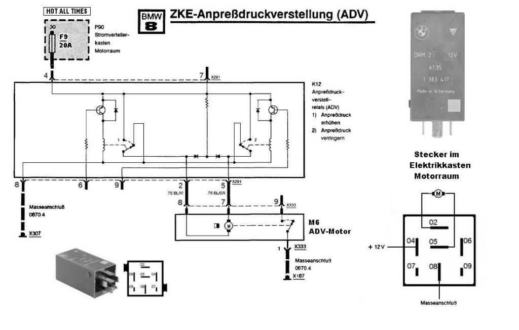

#242135
  • E31-Nuernberg
  • E31-Nuernbergs Avatar Autor
  • Beiträge: 28
E31-Nuernberg antwortete auf das Thema: Ruhestrom zu hoch
Das Schaltbild kenn ich.
Soweit ist alles Ok. Ja das K12 (DRM-2 Relais ist warm), über die Sicherung F9 fliest also Strom.
Wenn ich das Schaltbild richtig interpretiere besteht das DRM-2 eigentlich aus zwei Relais in einem Gehäuse.
Wenn ein Relais anzieht, zieht auch das zweite Relais an um den Motor zu schützen.
Fährt das Fahrzeug schneller als 12kmh fallen die Relais wieder ab.
Pin 9 vom ADV Motor wird vom Generalmodul (Eingang Pin 20) überwacht.
Pin 6 und 9 von K12 gehen zum Relaismodul (A5) laut Schaltbild wird dort das Signal über Transistoren auf Masse gezogen
Pin 7 vom K12 ist wieder mit Generalmodul verbunden (Eingang bzw Ausgang Pin 15).
Die Funktion ist mir an der Stelle nicht ganz klar. Laut Schaltbild schaut es so aus, als ob ein Dauerplus über einen Messwiederstand mit dem Relais Pin 7 verbunden ist.
#242134

Hobie antwortete auf das Thema: Ruhestrom zu hoch
So, hab da vor einiger Zeit etwas zusammengewürfelt.
Die "Technisch Versierten" mögens bitte überprüfen und korrigieren.
"Anpreßdruckmotor" kann man extern ansteuern über den Relaissteckplatz ...
auf eigene Gefahr und ohne Gewehrleistung ... oder "Ohm" messen oder oder ....
... Ist das Relais warm? Läuft der ADV-Motor? Vieviel Strom zieht er? ...
Warum muß auf der ADV überhaupt Dauerplus sein?
Tötet bei einem kleinen Ruhestromfehler schlimmstenfalls auch noch beide Batterien ...
Dient das zur Maximierung der "Werkstattkosten"? Komisch, komisch???
Hubert

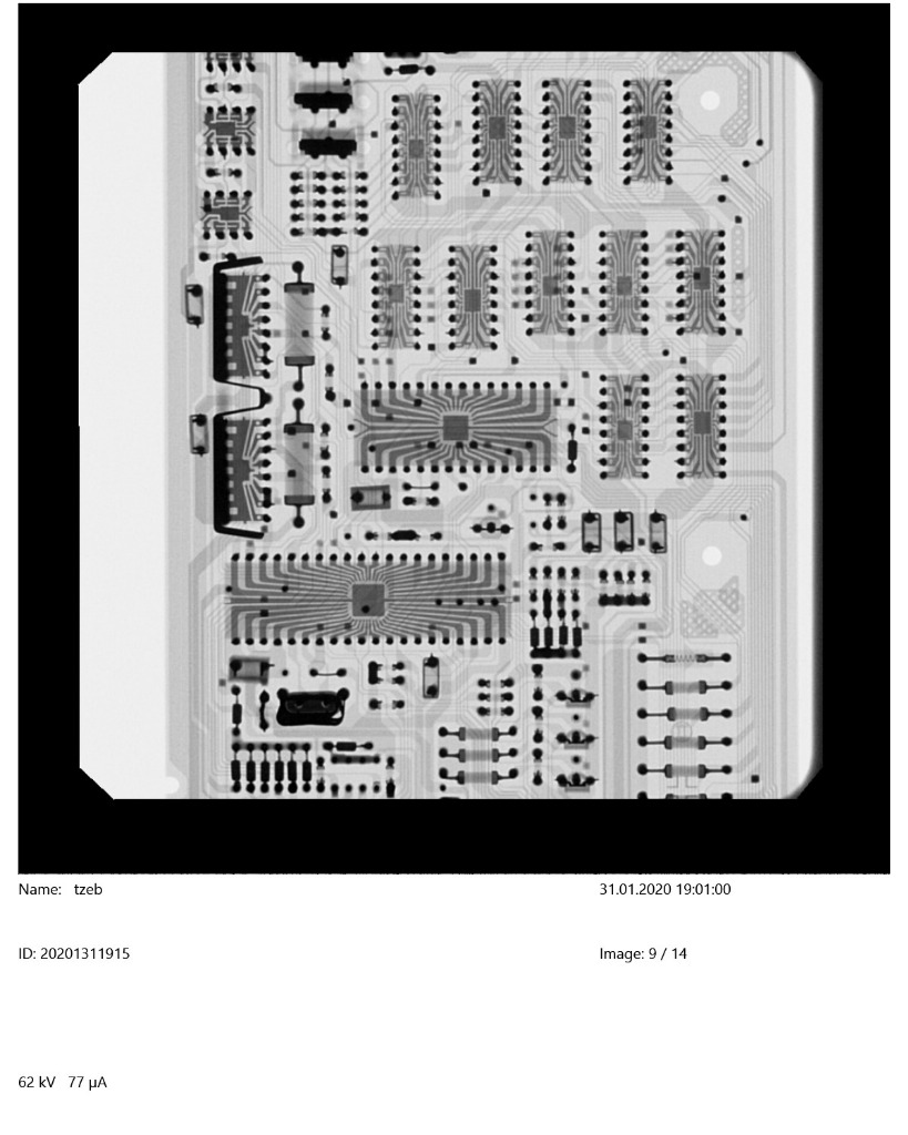

#242076

#242075
Johannes antwortete auf das Thema: Ruhestrom zu hoch
So wie ich das interpretiere sind es nicht die Leiterbahnen dir UNTER den Chips laufen sondern INNERHALB der Chips.
Jedenfalls ist's interessant. :winken:

  • E31-Nuernberg
  • Beiträge: 28
Es geht hier ja nicht nur ums IHKA werde nach und nach alle Steuergeräte ausbauen und durchleuchten.
Schwachstellen bzw beschädigte Leiterbahnen oder zum Teil defekte Bauteile wie beschädigte P/N Schichten an Halbleitern kommen dann ans Tageslicht. Ich bin mir sicher das diesen Weg noch niemand gegangen ist um in einem E31 nach Fehler zu suchen.
Als ausgebildeter Strahlenschutzsachverständiger kann ich dich beruhigen.
Ionisierende Strahlung (Röntgenstrahlung) ist für Bauteile völlig belanglos. Die Strahlung kann nur Gewebe und deren DNA schädigen.
Im übrigen wird Röntgenstrahlung in der Materialforschung und im Platinenbau standardmäßig eingesetzt.
#242073
Pusches antwortete auf das Thema: Ruhestrom zu hoch
Das Thema ist wie suche ich einen Wärmefehler. Fön, Heizlüfter hilft da schon.
und da DU außerhalb des Autos die Funktion nicht testen kannst, wäre der Tip in eingebautem Zustand im Auto.
Die Funktionen der einzelnen Teile der IHKA sind bekannt. Da gibt es im Netz ausreichend Informationen mit denen der Elektroniker mit Sicherheit was anfangen kann.
Schick ist das mit dem durchleuchten schon. Man sieht wenigstens wo die Leiterbahnen unter den ICs langlaufen.
Aber ob Röntgenstrahlung den alten Bauteilen wie Eproms und Prozessoren gut tut, wage ich mal vorsichtig zu bezweifeln.
#242072
  • E31-Nuernberg
  • Beiträge: 28
Das mit den Heizlüfter finde ich nicht wirklich effektiv oder ziehlführend...
So: .... pack jetzt mal die Technikkeule aus.
Platinen werden jetzt nach und nach im warsten Sinne durchleuchtet (im Anhang ein Teilausschnitt unserer IHKA)
zusammen mit den Passenden Diagnose-Entwicklungstools unsere Firma kommen wir der Funktion der einzelnen Baugruppen schon auf die Schliche.
Hier kann ich auf ein großes Team erfahrener Entwickler zurückgreifen.
