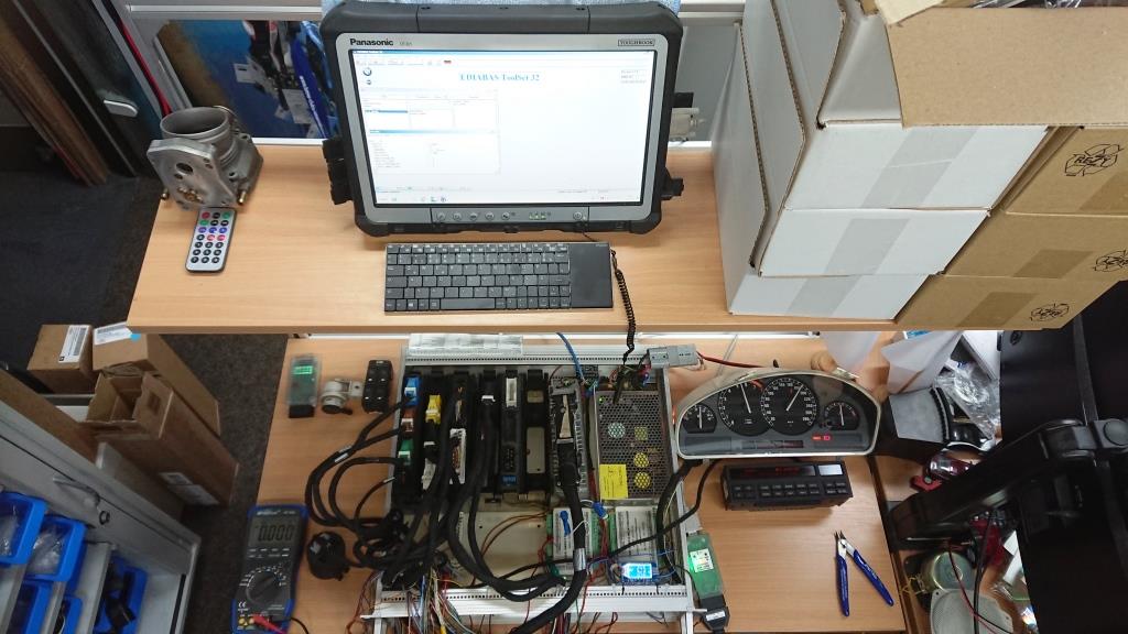

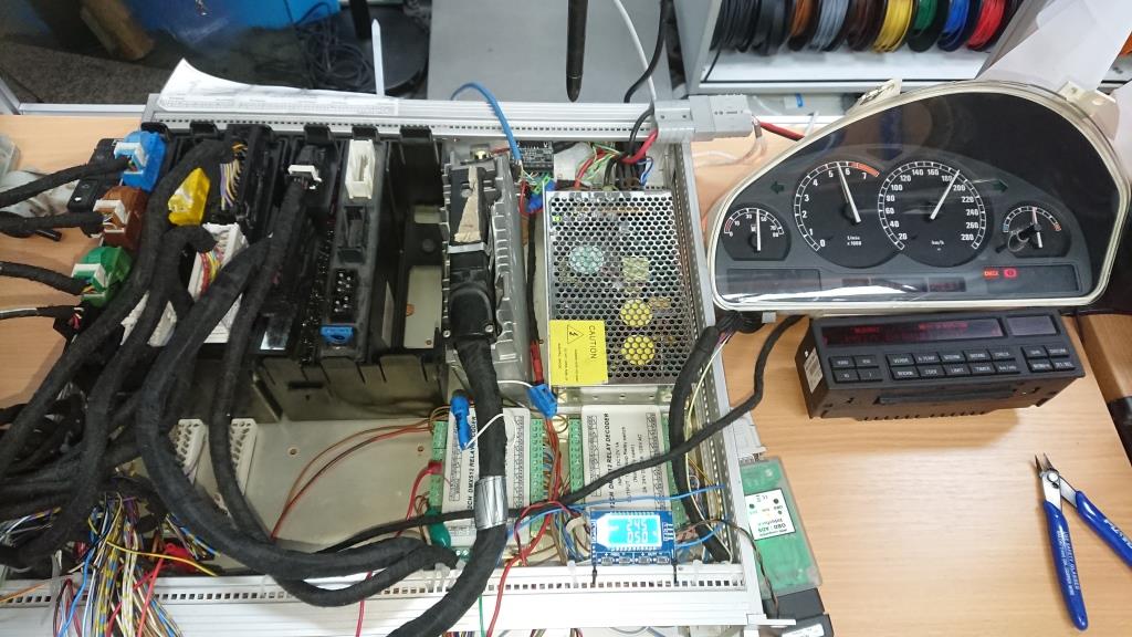

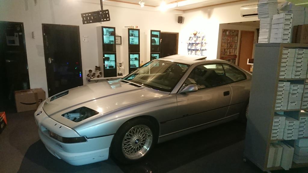

Pusches antwortete auf das Thema: Ruhestrom zu hoch
Klar kannst du mir die Module zusenden zum Prüfen.
Auf Grund des aktuellen Arbeitspensums brauche ich aber ca 14 Tage.
Test mit dem Kofferraum durchgeführt ?
Das Thema Kondensatoren wabert durch das Netz wie die Pest. Hauptsächlich bei den Amerikanern.
In den wenigsten Fällen sind diese aber beteiligt an dem Problem. Da es sich um Stützkondensatoren handelt wird natürlich die Spannungsqualität und Störanfälligkeit kurzfristig verbessert, aber die Signalqualität innerhalb der Halbleiter bleibt auf Grund der Alterung trotzdem schlecht und führt kurzfristig wieder zu Fehlern.
Ich habe quasi zwei Möglichkeiten zum Testen.
Aktuell einen 840er im Wohnzimmer.
und meinen Prüfplatz zur Reparatur und Prüfung sowie Ansteuerung aller relevanten Funktionen.
#241988
