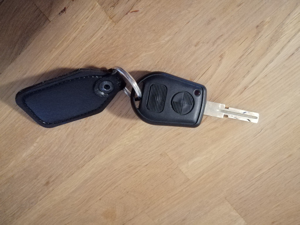

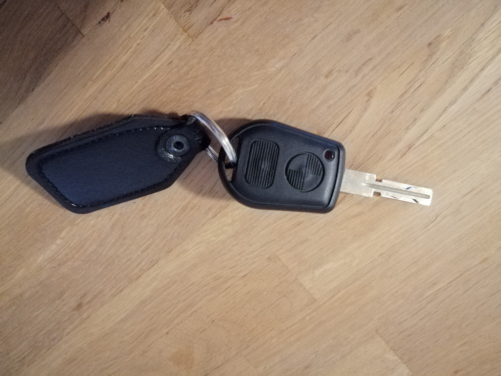

ja genau den ersten mit den 2 tasten habe ich, also doch Infrarot.
Hab es nun schon mehrmals probiert, die Sperre kann man ja auch reseten wenn die Zündung 15 min an ist.

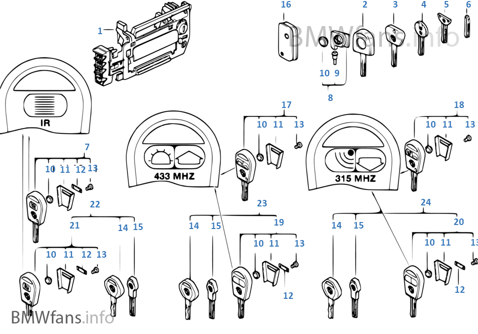

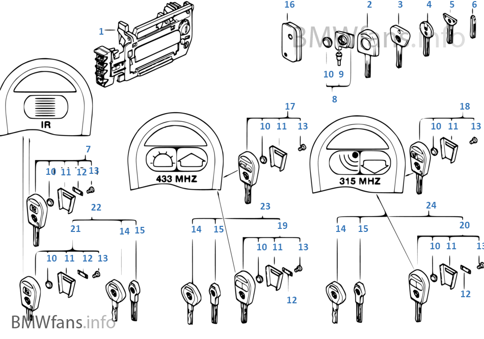

Thunderlips antwortete auf das Thema: Zentralverriegelung per Fernbedienung funktioniert nicht.
Das ist der Infrarotschlüssel mit zwei Tasten
Funk hat drei Tasten auf diesem Schlüssel = MHz Angabe auf dem Bild
Und dann gibt es noch den Knochen.... Hab aber kein Bild davon. So ein großer Schlüssel.
Gehe davon aus, dass es vor dem Batteriewechsel funktioniert hat. Probiere es mehrmals aus.
Es gibt noch die Sperre, die nur BMW auslesen kann, wenn die Tür offen ist, während die Initialisierung gemacht wird.

Huhu,
danke für deine Antwort. Ich bin mir nicht sicher, glaub aber es ist keine Infrarot mehr. Woran erkenn ich das?
Habe das mit der Zündung schon probiert, allerdings bin ich nicht sitzen geblieben sondern wieder ausgesteigen.
