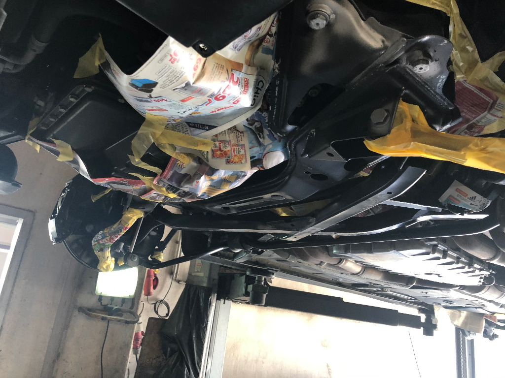

jensstr antwortete auf das Thema: Unterboden gerichtet, Konserviert und Holraumversiegelt
Unterboden wurde eisgestrahlt.
Gruss Jens

Mega arbeit und super ergebnis :top:
wie hast du den unterboden so sauber bekommen ? Hochdruckreiniger ?

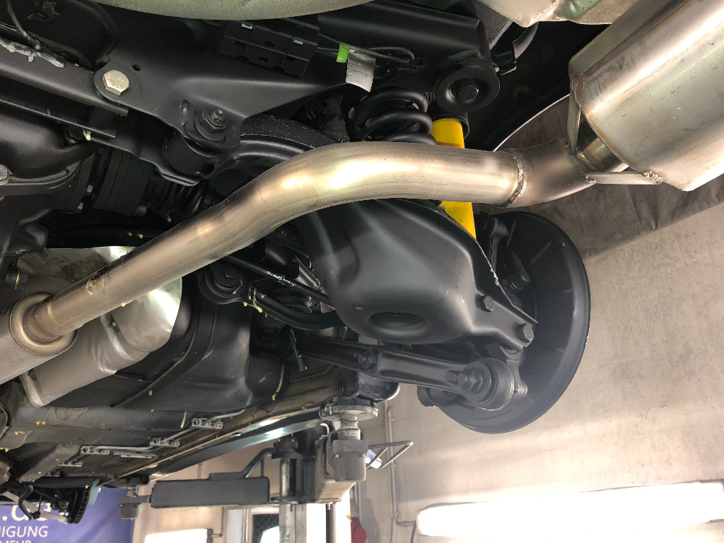

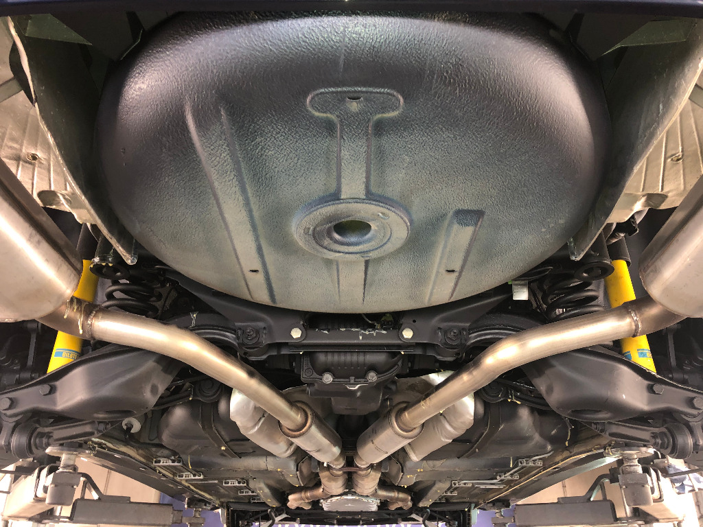

Die Abgasanlage ist eine taylor - made Abgasanlage von H&B ab KAT - dumpfer V8 Klang - vom TÜV eingetragen.
Gruss Jens

AK16 antwortete auf das Thema: Unterboden gerichtet, Konserviert und Holraumversiegelt
Schöne Sache.
Kannst du was zum Auspuff schreiben?

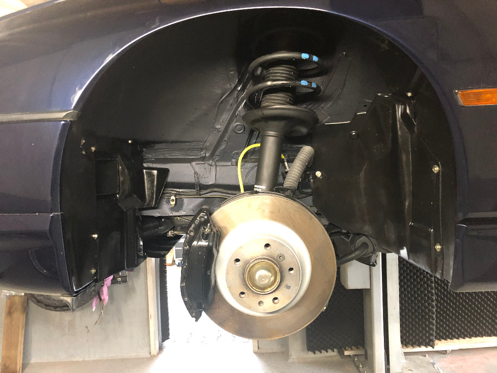

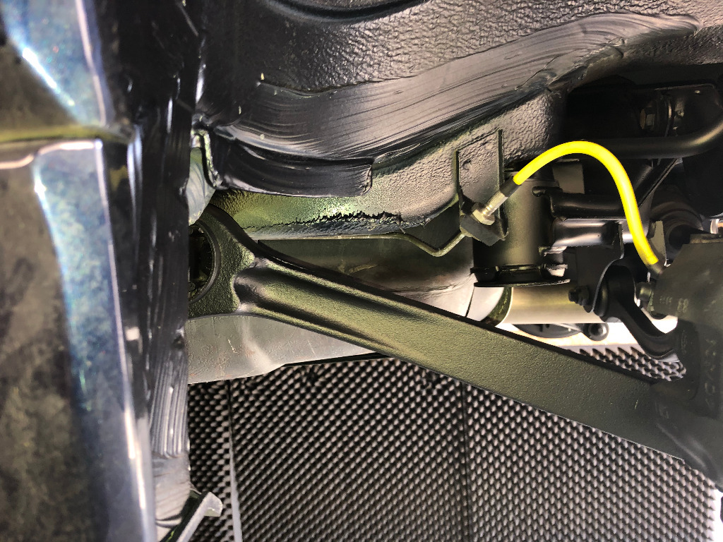

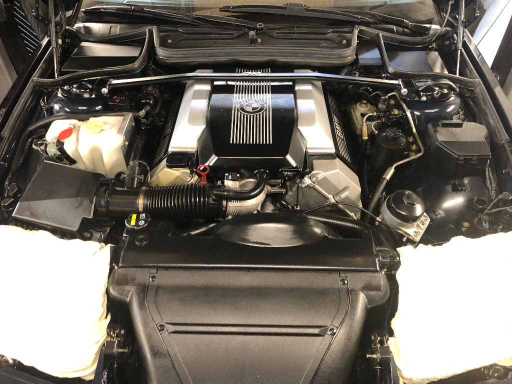

jensstr erstellte das Thema Unterboden gerichtet, Konserviert und Holraumversiegelt
So nur ist er fertig....
Unterboden wurde komplett gerichtet - mit Teroson versiegelt und Hohlräume mit Mike Sander geflutet..
Muss jetzt noch ein weilchen halten
Gruss Jens
