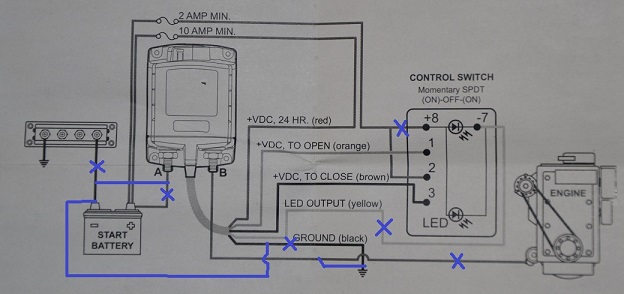

Eingesetzt wird von mir stets dieses Produkt aus dem marinen Bereich. www.bluesea.com/products/770..._-_12V_DC_500A . Dieses bistabile Lastrelais verbraucht nur Strom während eines Impulses zum Umschalten zwischen an und aus bzw. umgekehrt.
Dort wird typischerweise Plus geschaltet während ich hier Masse schalte. Der Schaltplan ist hier, das Herstellerblatt zeigt die Plus-Schaltung, in blau ist die Änderung der Verdrahtung für das Schalten von Masse. Bei dem Bauteil rechts handelt es sich um einen Taster mit Mittelstellung "null" und Umschalterfunktion. Wenn man in einer Richtung drückt werden 1 und 2 verbunden, wenn man in die andere Richtung drückt werden 2 und 3 verbunden. Es reicht ein Antippen.

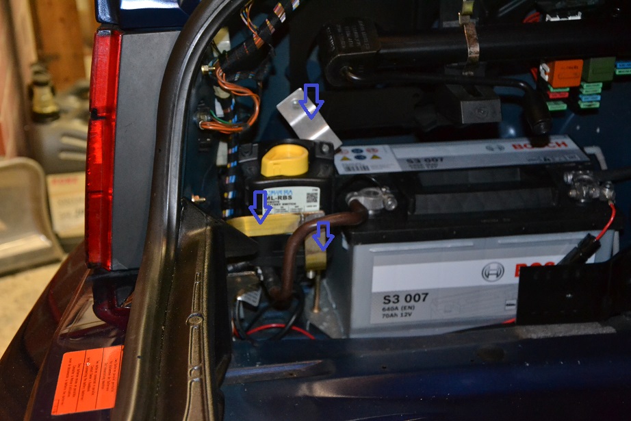

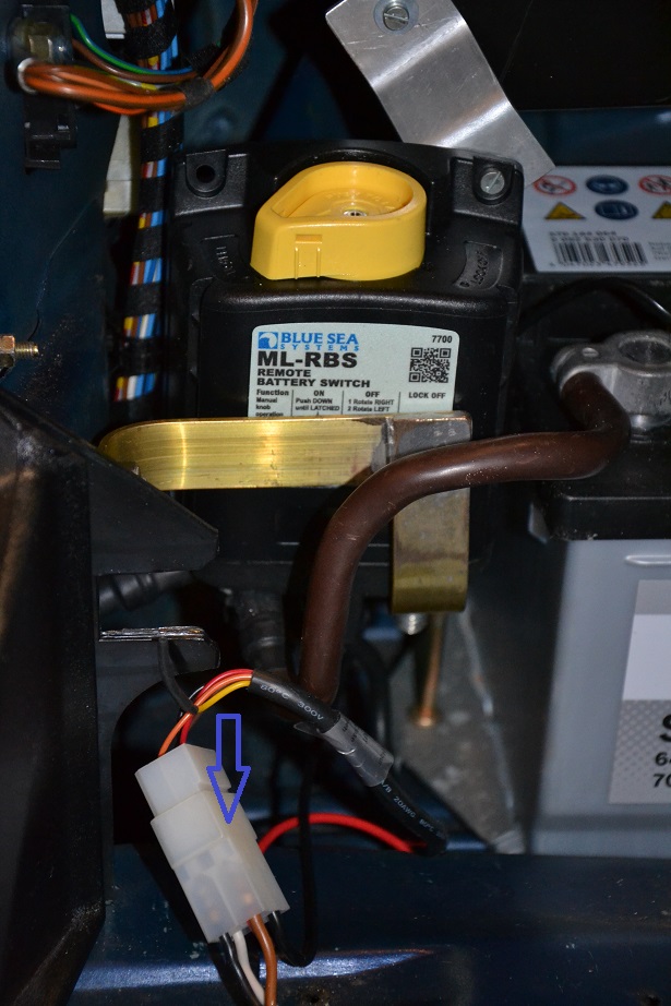

Die Herausforderung ist dann die mechanische und elektrische Montage entsprechend der vorstehenden Ziele. Im Ergebnis sieht das dann so aus.

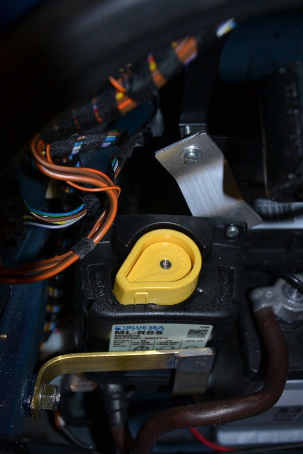

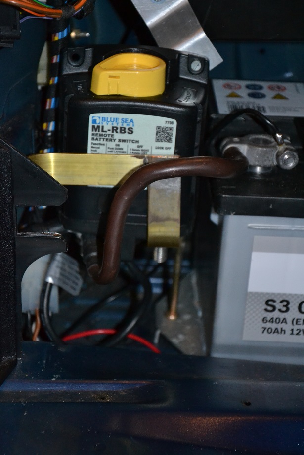

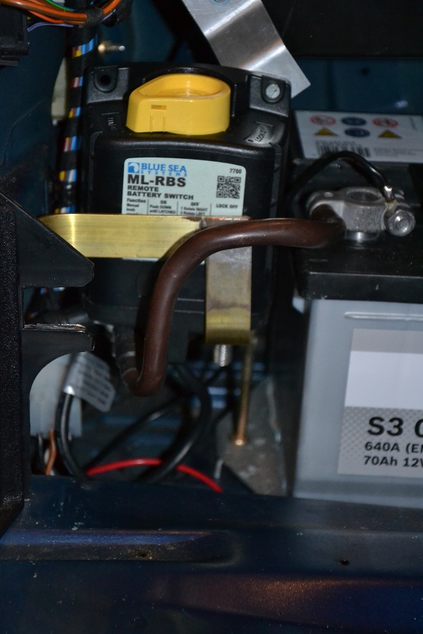

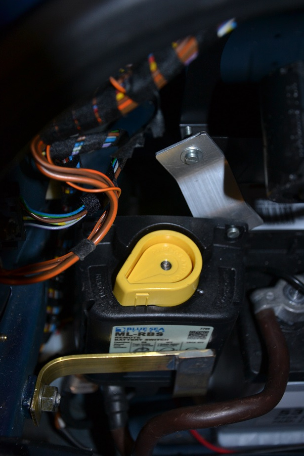

Der obere Pfeil deutet auf einen Haltewinkel, der an einer vorhandenen Bohrung verschraubt ist. Die unteren Pfeile zeigen auf eine angefertigte Stromschiene, welche zwischen dem originalen Masseterminal und einem Starkstromkontakt des Relais verschraubt ist und neben der elektrischen Verbindung auch als mechanischer Träger funktioniert. Hier eine Detailansicht.
Die Massekabel von beiden Batterien sind unverändert am anderen Starkstromkontakt des Relais angebracht.

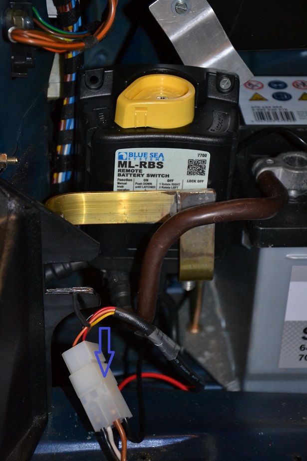

Ich mag übliche Kabelverbinder nicht so und setzt in solchen Fällen gerne Mehrfachstecker ein, wie hier.
Natürlich dann weggelegt und fixiert.
Das Kabel zu Schalter/Taster im Innenraum ist links von der hinteren seitlichen Kofferraumverkleidung durch eine Öffnung verlegt, welche noch Raum für den Kabelbaum hat. Hinter der linken seitlichen Verkleidung geht es herunter, unter dem Rücksitz zur Mittelkonsole und dort seitlich eingeschoben in selbige. Die weitere Verlegung bleibt eigenem Gusto überlassen.
Die Stromschiene ist aus zwei Messingleisten gefertigt, welche miteinander flächig weich verlötet wurden. Der Querschnitt ist mehr als ausreichend. Beim Starten ist keine fühlbare Erwärmung zu sprüren.
