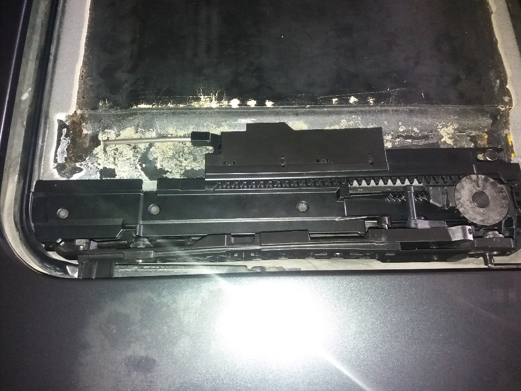

Pusches antwortete auf das Thema: Schwebehimmel fädelt nicht ein
Der Schwebehimmel ist aus einem dünnen Blech.
Einfach die schmale Kante leicht nach unten biegen so dass der Schwebehimmel nur darauf rutscht.
Der Himmel darf nicht gerade sein sondern leicht rund, aber trotzdem in der Mitte nicht an das Schiebedach stoßen
#245503

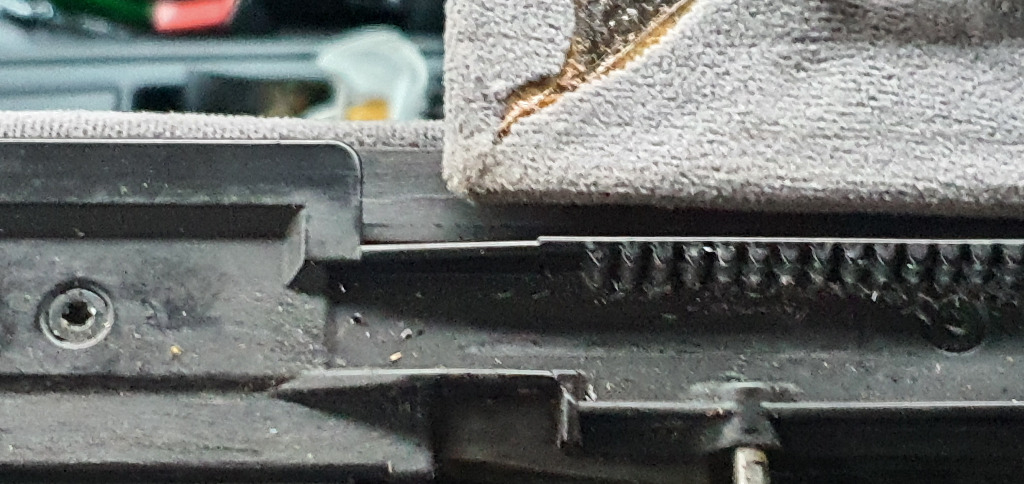

ThomasG. erstellte das Thema Schwebehimmel fädelt nicht ein
Nachdem meine Öllecks behoben sind, habe ich mich heute ans Schiebedach gemacht. Mein Problem ist, dass sich der Schwebehimmel vorne nicht in die Gleitschiene einfädelt, sondern darüber läuft und somit stecken bleibt. Ist der Schwebehimmel verbogen, oder fehlt hier ein Teil zum einfädeln?
Vielleicht kann mir jemand ein Bild schicken.
So sieht es bei mir derzeit aus
Beste Grüße
Thomas
