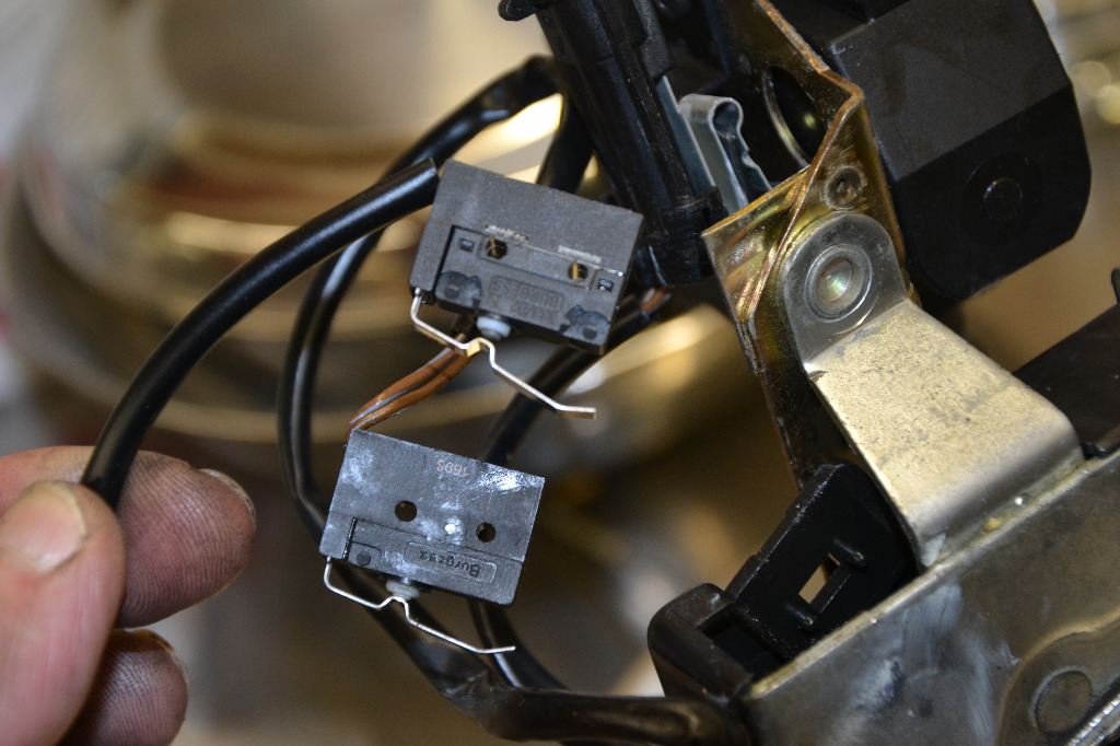

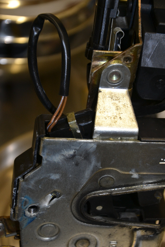

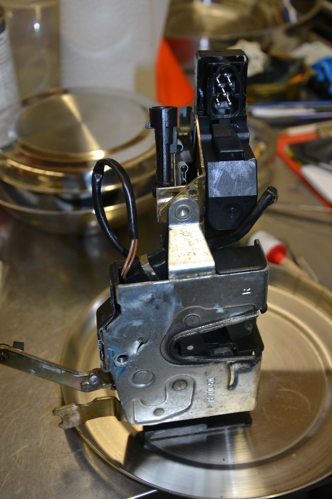

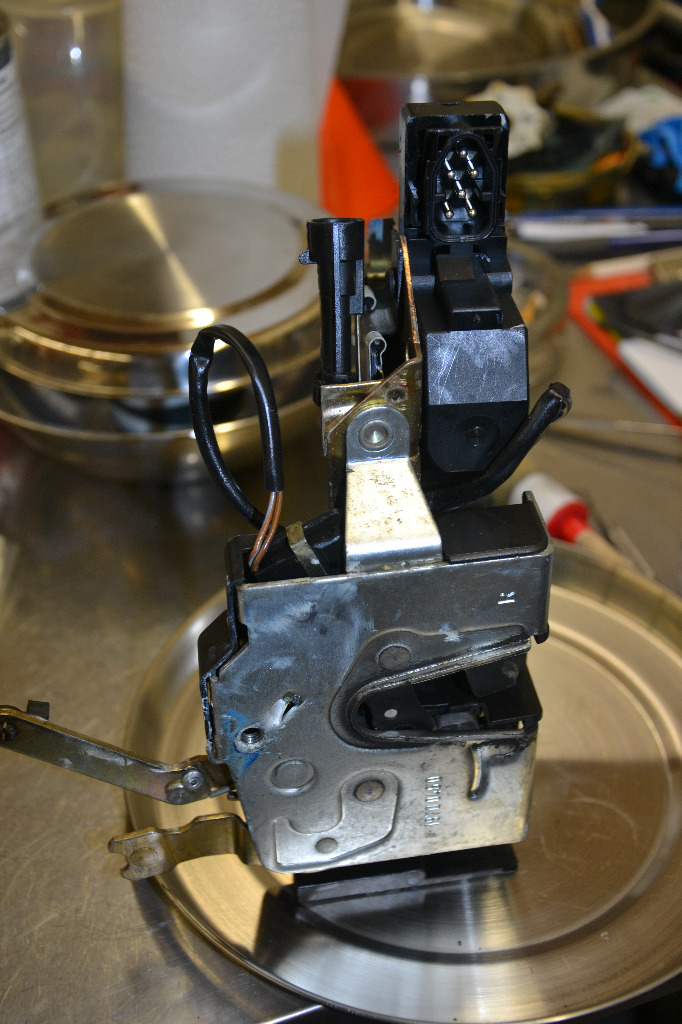

Bernhard J. antwortete auf das Thema: Wichtige Info für alle 8er Fahrer, die auch einen Ferrari 550 haben
Hier mal ein paar Fotos vom Maranello Schloß und dem fraglichen Mikroschalter. Bei dem Vergleichsfoto ist der BMW Schalter oben, der Ferrari Schalter unten. Beide sind geometrisch identisch und haben auch den gleichen Schaltpunkt (Hebelweg).

Bernhard J. erstellte das Thema Wichtige Info für alle 8er Fahrer, die auch einen Ferrari 550 haben
Im Spaßbereich, weil vermutlich für eine eher übersichtliche Zielgruppe :lol: . Inhaltlich aber durchaus sehr ernst.
Bei Recherchen hatte ich festgestellt, dass die Schloßeinheiten beim 8er und dem 550 wohl die gleichen sind. Beim 550 gibt es mittlerweile öfter das Problem, dass die Leuchten hinten und unten in der Tür nicht mehr angehen, wenn die Tür geöffnet wird. Ursache ich meist ein defekter Mikroschalter in der Schloßeinheit (dem sind zwei Leuchten wohl auf Dauer zu viel). Bei Ferrari gibts den aber nicht mehr. Leute kaufen sich daher für viel Geld gebrauchte Ferrari Schloßeinheiten, nur wegen dieses blöden Mikroschalters.
Ich habe das Problem auch und jetzt festgestellt, dass das BMW Teil 61311392193, Mikroschalter Drehfallenschloß 8er, tatsächlich, wie ich vermutete, identisch ist mit dem Ferrari Teil. Bei BMW gibts den noch, für "lächerliche" 44,--, man muss nur den BMW Stecker durch den Ferrari Stecker vom kaputten Mikroschalter ersetzen.
