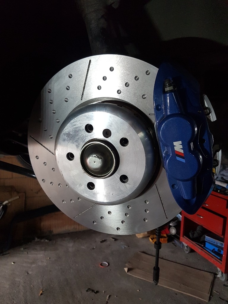

  • Beiträge: 9
Sascha antwortete auf das Thema: 850CI wurde zum 850 "CSI" allerdings mit V8 :-)
Bremsen ist kein Vergleich zu vorher. Die sind wie n Anker.
Da ich solche Umbauten beruflich mache und schon unzählige Umbauten an e30,e36,e28,e24 ..... gemacht habe gab es für mich bisher keine großen Hürden.
Im Moment hänge ich jedoch am ladestrom fest... ich habe trotz überholter lima nur 13.2v. Das an verschiedenen Punkten gemessen
Vielleicht hat ja dazu jemand ne idee
#243286
Thunderlips antwortete auf das Thema: 850CI wurde zum 850 "CSI" allerdings mit V8 :-)
Die hat bestimmt Biss mit 370mm. Großer Unterschied zu vorher?
Denke ja das genügend Platz im Motorraum vom E31 ist. Gab es beim Umbau etwas das sehr schwierig war?
#243285
  • Beiträge: 9
Bremssystem ist unverändert. Sättel an der va f31 perfomance mit 370mm hinten noch original.
#243265
Was für Anpassungen hast Du am Bremssystem gemacht.
Komplette Bremsanlage vom E39 M5 übernommen?
wie sieht es mit dem Bremskraftverstärker aus?
#243264

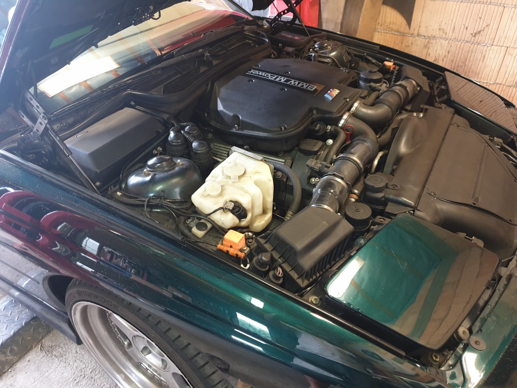

Johannes antwortete auf das Thema: 850CI wurde zum 850 "CSI" allerdings mit V8 :-)
Mein Glückwunsch, sieht sauber gemacht aus vor allem der Motorumbau ... alles an seinem Platz wie es sein soll, als ob ab Werk so verbaut. :top:
Kann mir vorstellen, dass er durch die 2 Luftfilterkästen vom V12 deutlich besser Luft bekommt wie der M62 ... gut gelöst.

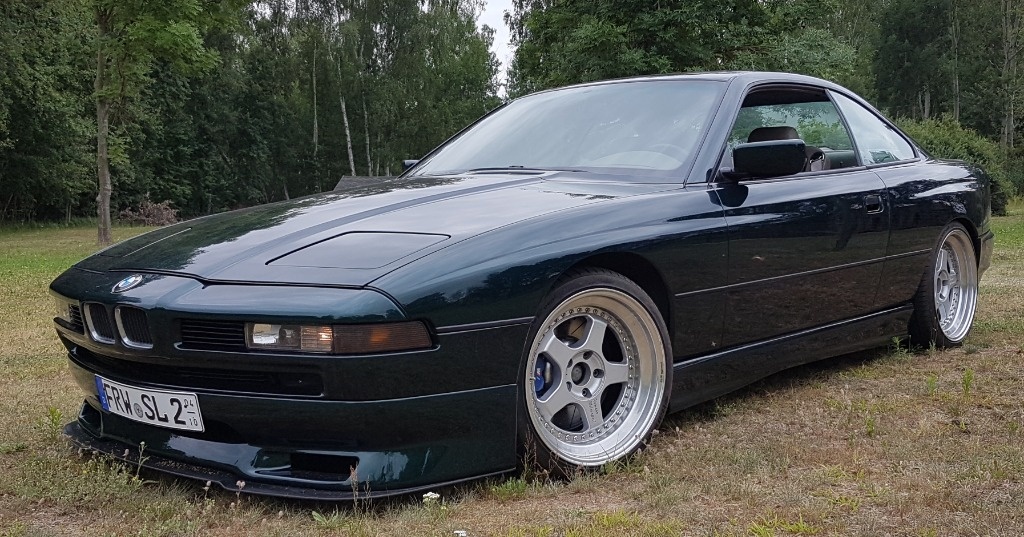

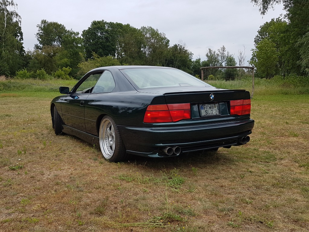

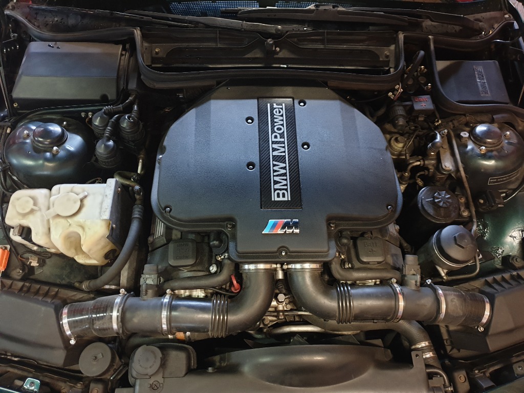

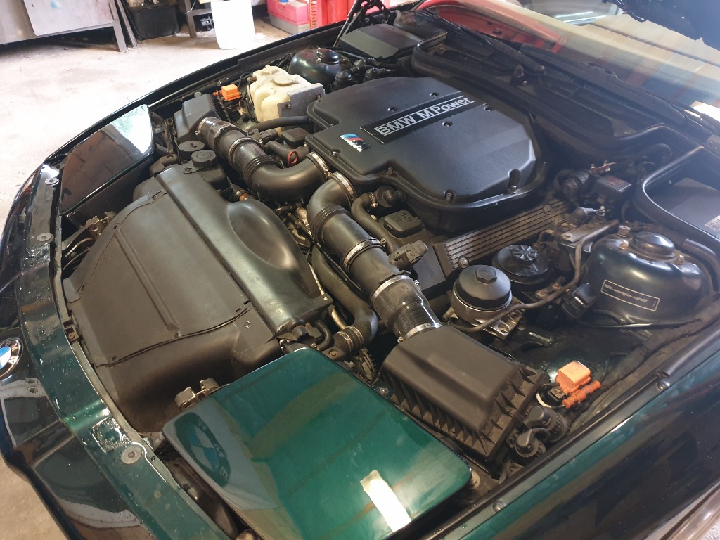

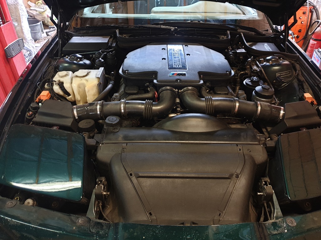

Sascha erstellte das Thema 850CI wurde zum 850 "CSI" allerdings mit V8 :-)
hier ein paar impressionen zu meinem Auto...
Gekauft aus amerika. technisch letztes Jahr komplett überholt. Rieger Paket anfertigen lassen und montiert. Dieses jahr kam dann mal schnell der S62 umbau...
