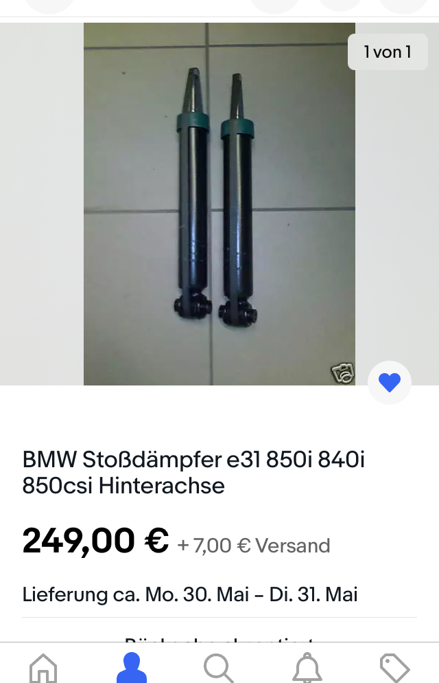

Pusches antwortete auf das Thema: BILSTEIN B12 / B6
Das sind die TRW Dämpfer. sollte ich in 14 Tagen auch wieder am Lager haben ca. 220EUR Paar.

Das wäre die zugehörige Anzeige auf eBay:
„https://www.ebay.de/itm/234475865955“
Kann jemand bestätigen, dass das auch TRW-Dämpfer sind?
#247405
  • Beiträge: 36
inxs antwortete auf das Thema: BILSTEIN B12 / B6
Danke für eure Infos!! :-)
Im Prinzip tendiere ich dann auch zu der Lösung mit den TRW-Dämpfern. Für die Vorderachse habe ich bereits welche, für die Hinterachse bietet der 8er-Shop auf eBay einen Satz an, von dem ich glaube, dass es der richtige ist. Doch leider steht der Hersteller nicht mit dabei und meine Fragen an den Anbieter werden nicht beantwortet. Weiß jemand was mit dem Laden ist? Auch per E-Mail oder Telefon ist dort niemand mehr zu erreichen. :-(
