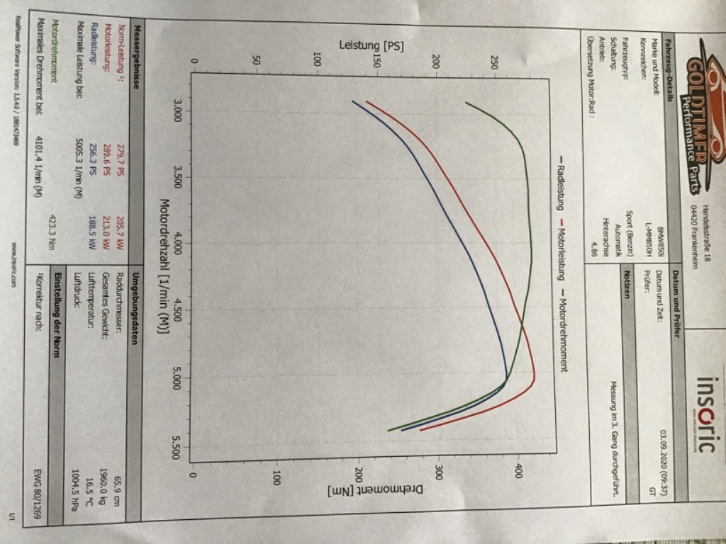

Habe mal vor kurzem eine Leistungsmessung für meinen 8er mit M70 machen lassen. Nachdem mir Johannes (Black850i) in einem 24h Service meine beiden LMM überprüft und instand gesetzt hat ,war ich natürlich neugierig wie es denn mit der Leistungsfähigkeit meines M70 so aussieht.Nachdem bereits auch sämtliche Teile der Zündanlage zeitnah erneuert wurden wollte ich mal ein paar Daten sehen! Das Ergebnis finde ich für einen nun 30 Jahre alten Wagen völlig in Ordnung ,zumal es mit „dicken Rädern“ (245/45ZR 17 und 275/40ZR 17) gemacht wurde.
