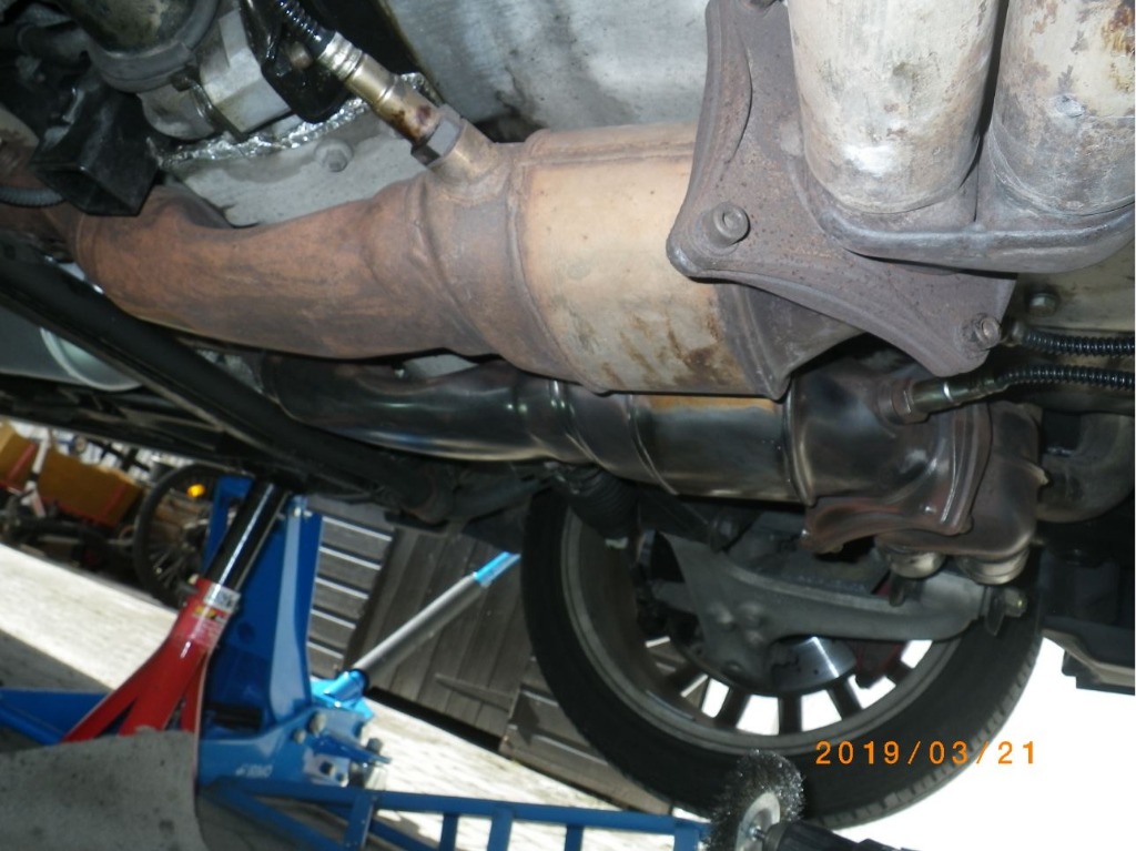

AK16 antwortete auf das Thema: 850i soll wieder aufgeweckt werden...technische Probleme
Ich bin mit dem Band gestern ca. 140km gefahren. Die Farbe hat sich nicht verändert. Laut Beschreibung ist das 1400°C Band. Möglicherweise bleibt die Farbe an der "kalten" Stelle auch so wie sie ist.
Direkt an den Füßen wird es jetzt nicht mehr so warm. Ich bin aber der Meinung, die meiste Hitze kommt bei meinen Auto kurz vor den Kats und direkt bei den Kats in den Mitteltunnel. Die Kats sehen bei meinen noch in Ordnung aus - denke das muss mit der Hitze so sein.
Insgesamt hat sich das mit dem Band nicht gelohnt - durch die Kats kommt extrem viel Hitze.
Ich habe übrigens mein Auto vor 6h30min abgestellt - Krümmer und Saugrohre haben immer noch Temperatur. :-)
Jetzt nach der kurzen Fahrt musste ich bei der Doppelumwicklung schon Fäden abscheiden, bei den einzeln umwickelten Rohren hing nichts runter.

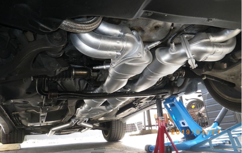

#240752
Weil es hier in dem Beitrag schon Thema war:
Ich hab jetzt Hitzeschutzband am Hosenrohr. (Achtung, wegen der Glaswolle eine gefährliche Arbeit)
Einmal um beide Rohre und einmal separat gewickelt. Mal sehen obs jetzt kühl an den Füßen bleibt und wie lange das hält.

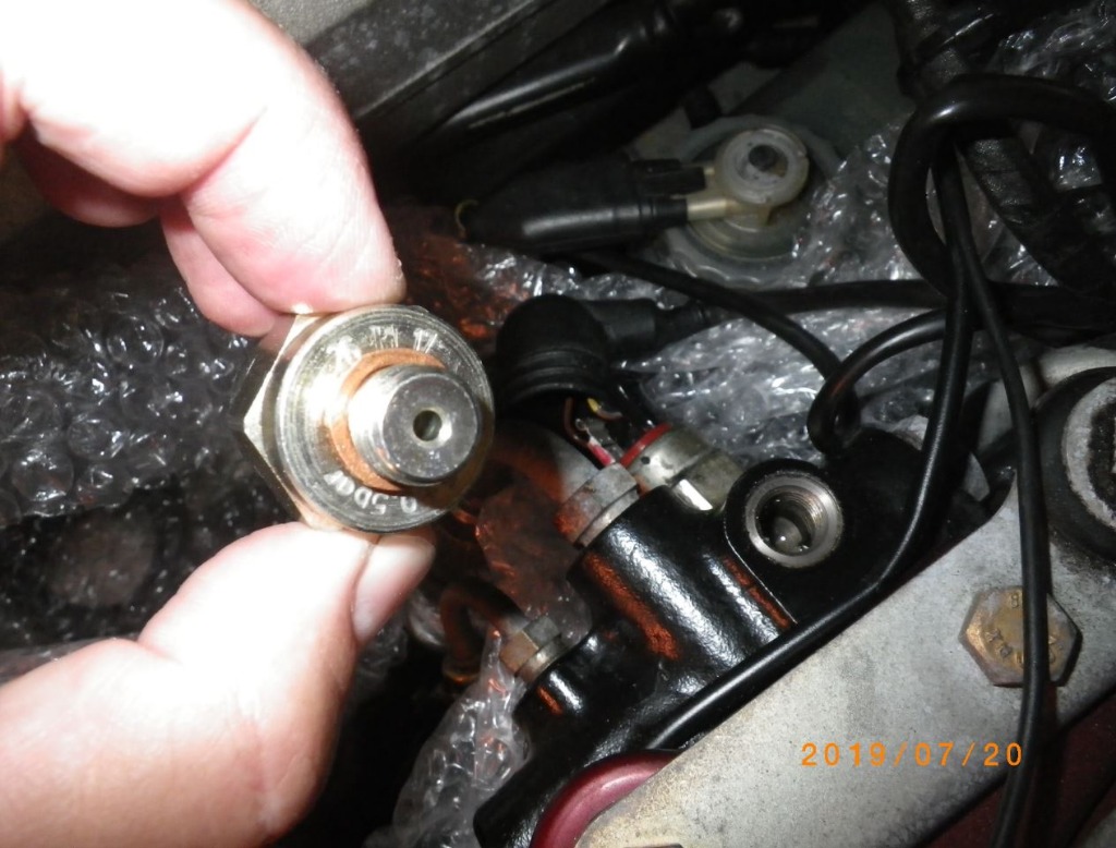

#240738
Pusches antwortete auf das Thema: 850i soll wieder aufgeweckt werden...technische Probleme
Der Druckschalter an der Seite ist definitiv Kaputt wenn er Ölt.
er zeigt dann nicht mehr den Defekt des Druckspeichers an.
So meine Erfahrung.
Beim Differenzdruckschalter scheint mir das nicht ganz so kritisch zu sein.
allerdings tausche ich Ihn wenn der seitliche Schalter ölt gleich zusammen aus.
Also immer beide.
Das Öl kommt durch den Körper des Sensors !
#240737

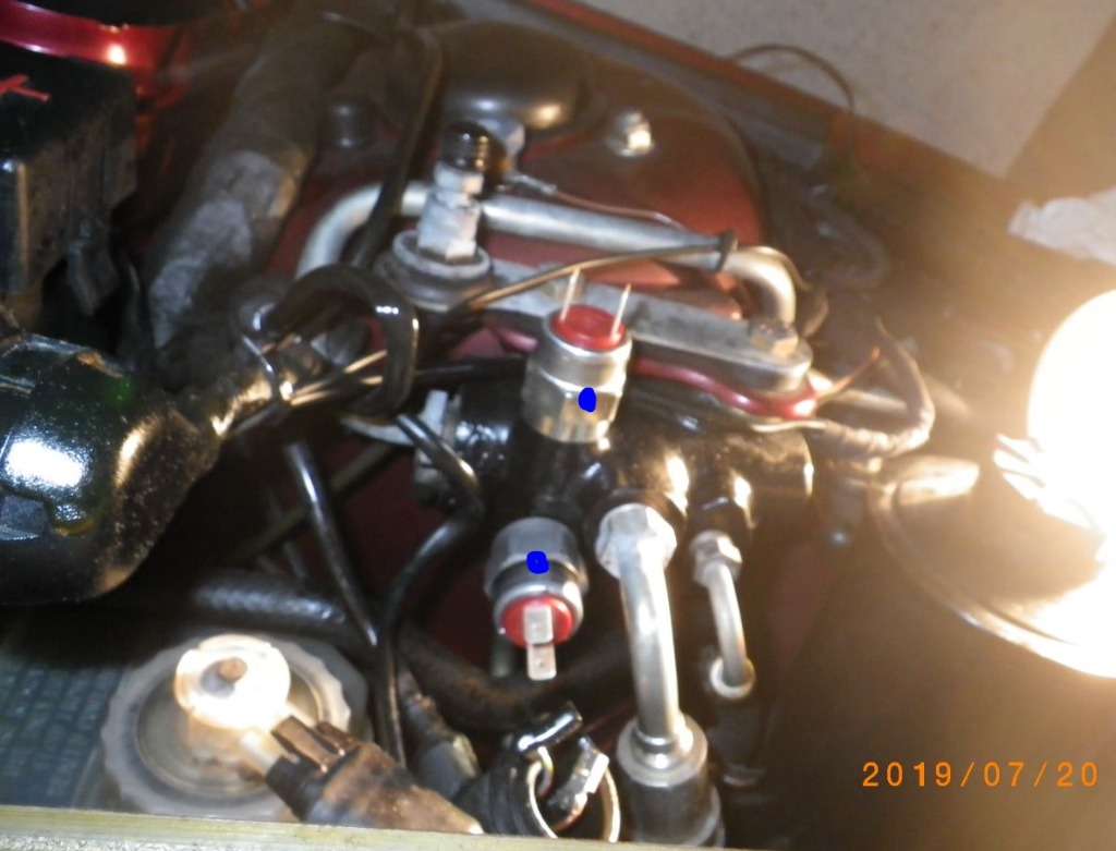

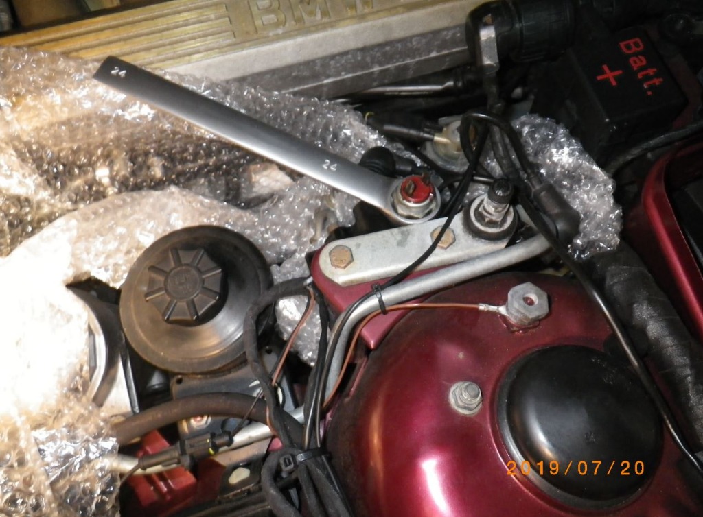

  • Beiträge: 68
paul01 antwortete auf das Thema: 850i soll wieder aufgeweckt werden...technische Probleme
dann die Druckschalter ersetzt:
Beide neu:
Beim unteren Schalter geht auch deutlich Pentosin raus. Das lässt sich aber leicht abfangen. So läuft nichts irgendwo hin. Beim Öffnen Tuch drüber.
Diese Maßnahme als Einzelaktion war so vor einigen Tagen nicht geplant. Die eine oder andere Leitung möchte ich auch ersetzen. Aber das ist noch für die Fehlersuche. Die anderen Leitungen später sind Wartung. Evtl. dann auch Umölen auf 11S. Das ist auch Wartung.
Paul

  • Beiträge: 68
dann also zurück zum anderen Thema: Bremse bzw. Verlust Bremsflüssigkeit und Pentosin.
Beim ersten Motorlauf wurde über die Lenkung bereits mehrmals voll eingeschlagen bis es pfust.
Dann vorher bereits zur Lecksuche mit Tüchern im Bereich des Hauptbremszylinders abgehängt. Es gab frische Flecken unter dem Hauptbremszylinder. Das kommt aber alles von dem einen Druckschalter. Was da in meiner Abwesenheit rauskommt trifft den Hauptbremszylinder an der vorderen fast senkrechten Fläche. Von dort aber nicht nach unten, sondern es zieht alles unter dem Hauptbremszylinder nach hinten. Von dort tropft es dann an verschiedene Stellen.
Direkt unter dem Schalter ist nichts. Das ist Zufall. Wenn das Auto ein wenig anders stehen würde, ginge es vorbei. 1 mm reicht.
Das Ganze ist auch sichergestellt, da dieser Schalter seit einigen Tagen eingetütet war. Über 1 ml war nun heute drin. Alles andere blieb trocken.
Es ging auch bereits weiter, da ich beide Schalter bereits neu da hatte. Später Bilder.
Paul

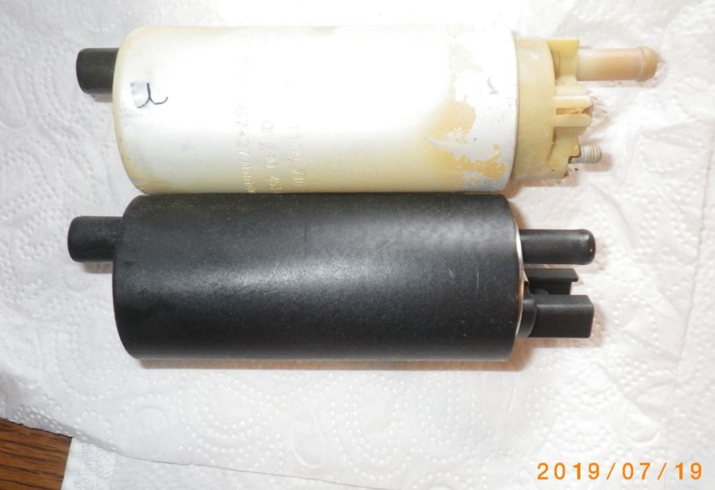

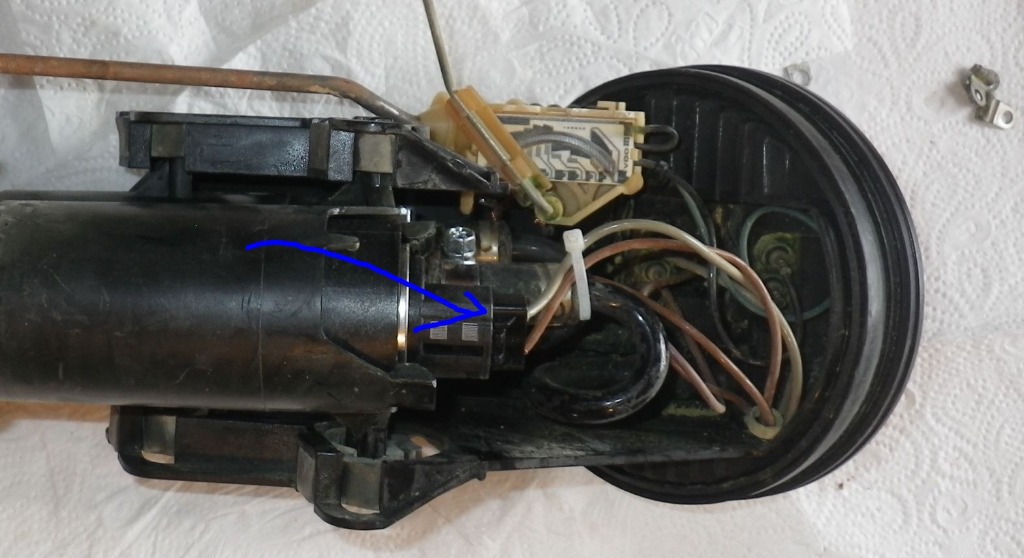

  • Beiträge: 68
alt und neu:
Eingebaut. Der Stecker ist anders:
Paul
#240691
  • Beiträge: 68
Pumpen und Filter sind da. Die el. Anschlüsse müssen geändert werden, aber alles mit dabei.
Paul

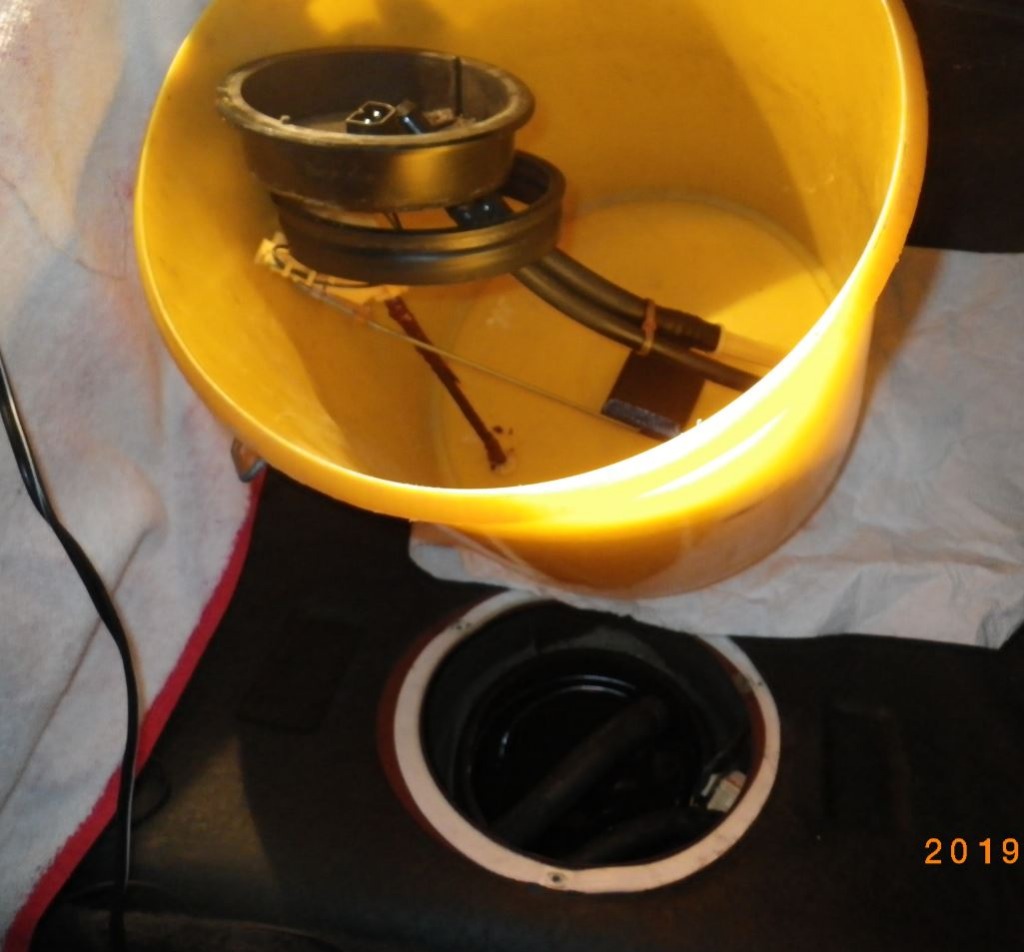

#240688
  • Beiträge: 68
linker Geber ist wieder drin. Widerstandswert jetzt plausibel.
Das war noch vom Ausbau:
Paul
