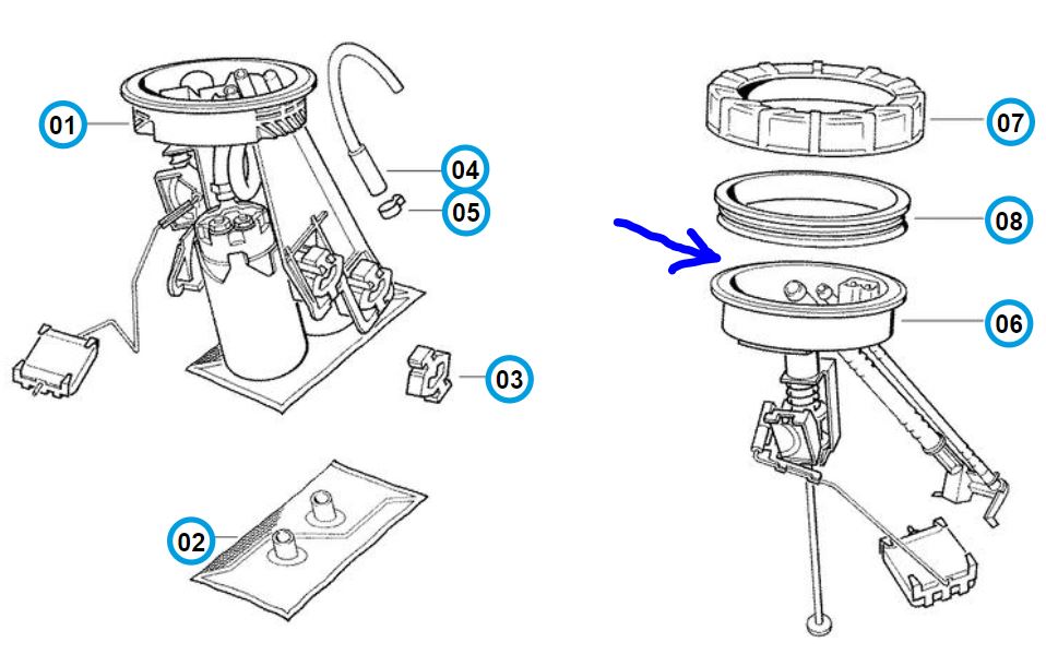

Bild (Quelle: leebmann24.de)
Bei der Vorgehensweise würde ich mit der 2. Technik besser starten, da ich wohl sowieso an den Geber dran muss. Und Deine erste Technik für die weitere Fehlersuche. Evtl. sogar erst, wenn das Auto aus der Garage kommt.
Habe ja noch eine Leiche im Keller: Altes Benzin. Das Benzin ist eine Mischung aus 2-jährig und steinalt.
Würde das nun so angehen:
  • Benzinpumpe hinten links raus. An die komme ich besser dran. Und gucken.
  • Evtl. gleich messen.
  • Benzin raussaugen.
  • Neues Benzin 10 Liter oder sowas.
Paul

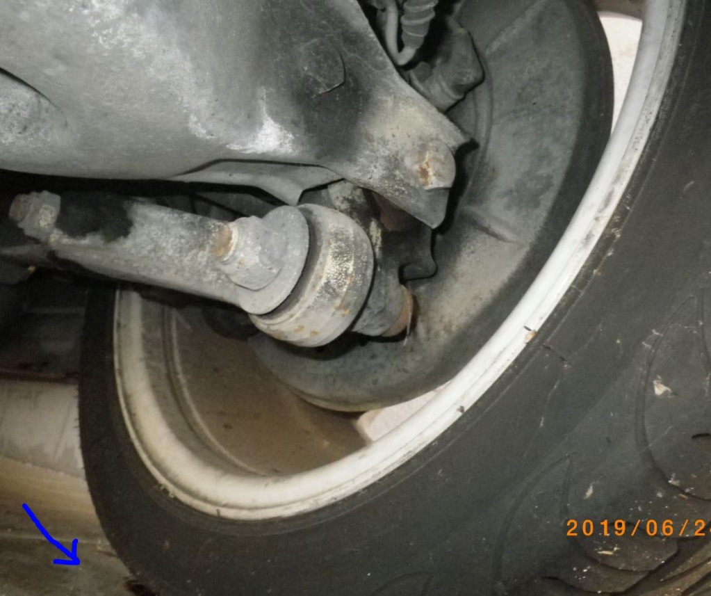

hinten rechts bei der Pfütze konnte ich immer noch keine Spur sehen an der Leitung oder am Sattel:
Das Rad ist auch trocken.

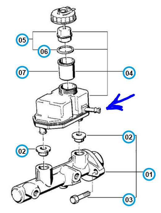

Dafür aber vorne links unter und nahe Hauptbremszylinder:
Jetzt ist naheliegend, dass das Leck dort ist und die Bremsflüssigkeit nach rechts hinten gelaufen ist. Aber bisher am Boden und am Auto auch keine Spur gesehen.
Noch was anderes: Zugang zum Tank über die Rückbank wie bei vielen BMW ?
Paul

oben war der Bremsenbereich.

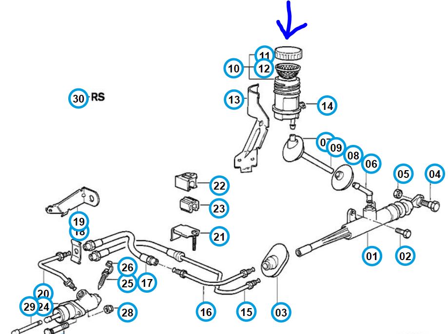

Das ist der Kupplungsbereich:
Das wäre dann anders als erwartet. Muss das am Auto mal anschauen.
Paul

mit dem oberen Abzweig zur Kupplung war evtl. das hier gemeint.
Ist mir noch nicht aufgefallen.
Manchmal sind solche Abzweige ja auch verschlossen. Z.B. bei einem Maserati 4200 CC verschlossen, beim 4200 Schalter offen.
Mein 850i ist ein Schalter, also kein Automatik.
Paul
