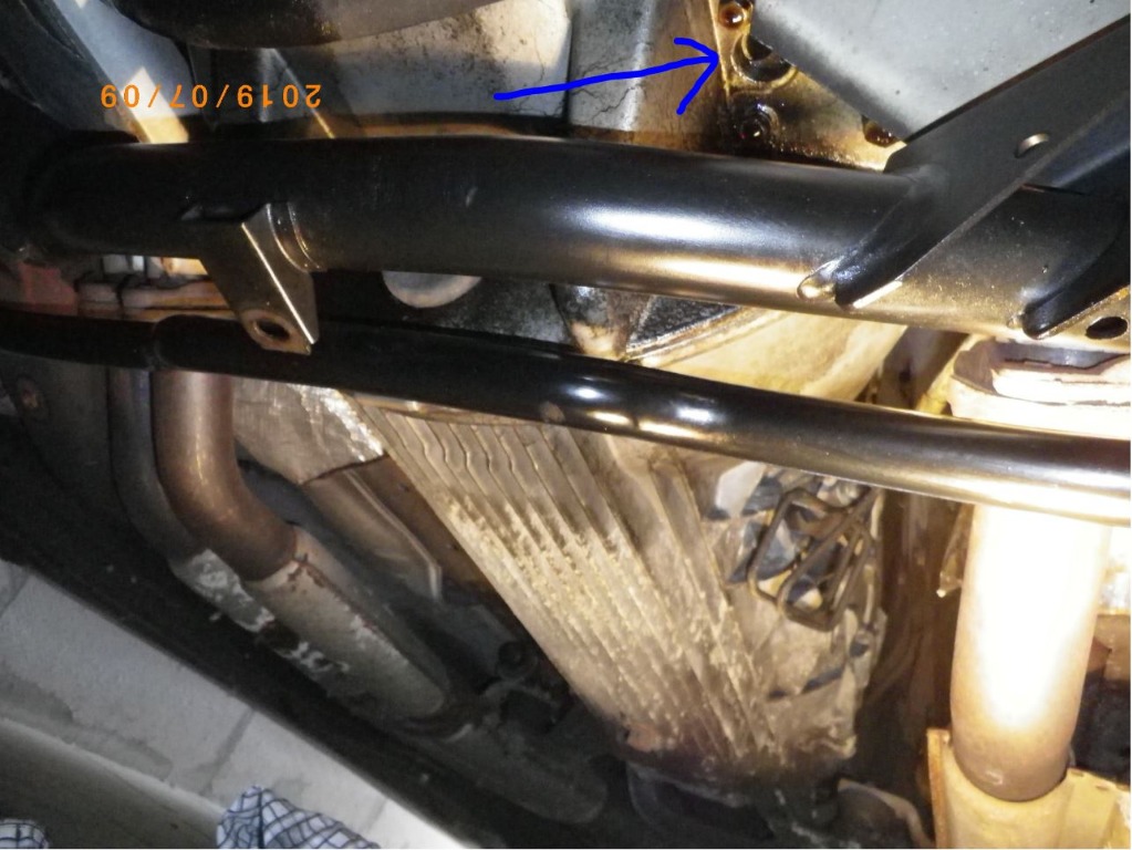

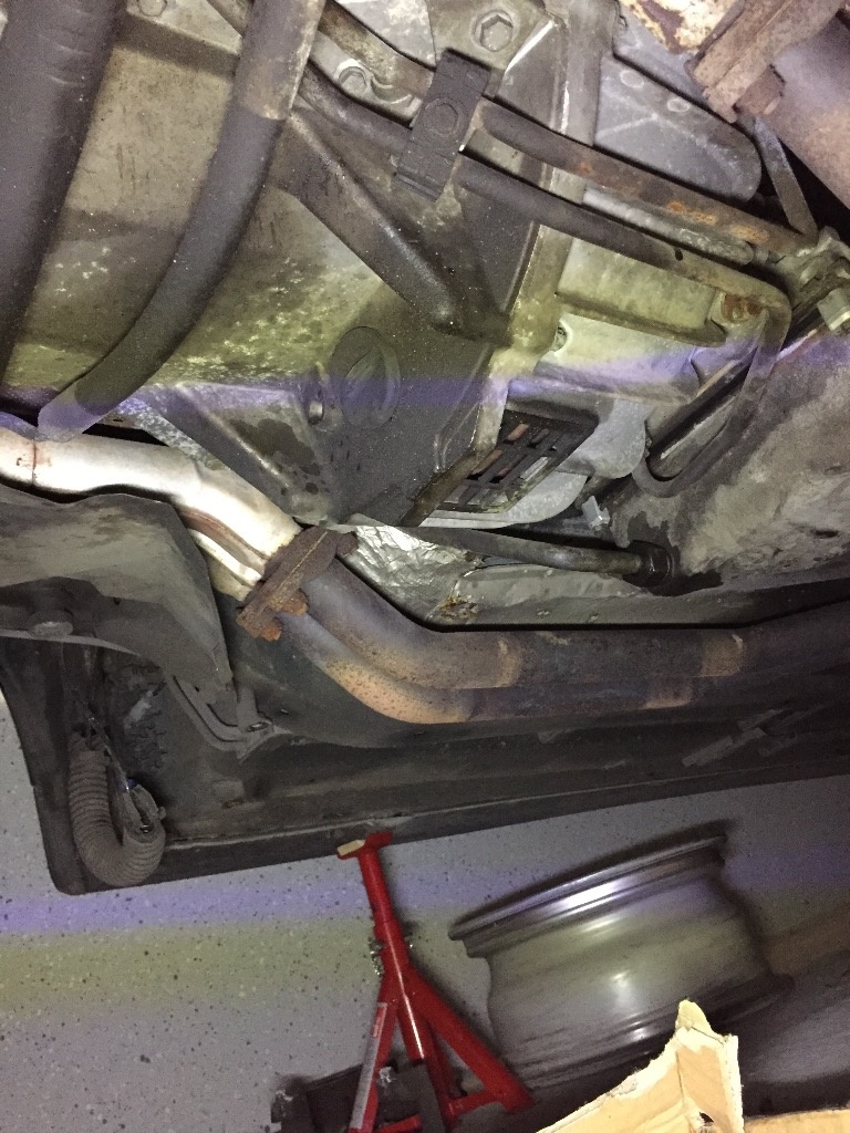

AK16 antwortete auf das Thema: 850i soll wieder aufgeweckt werden...technische Probleme
Bei mir ist es auch offen.
@OROMIS, bei dir fehlen Hitzebleche am Auspuff. Bei Paul01 sind sie noch dran.
Bei mir fehlen die auch. Ich habe vor an der Stelle Hitzeschutzband drum zu wickelen. Ist meiner Meinung einfacher als die Bleche wieder zu montieren.
#240590
Folgende Benutzer bedankten sich: paul01
  • Beiträge: 68

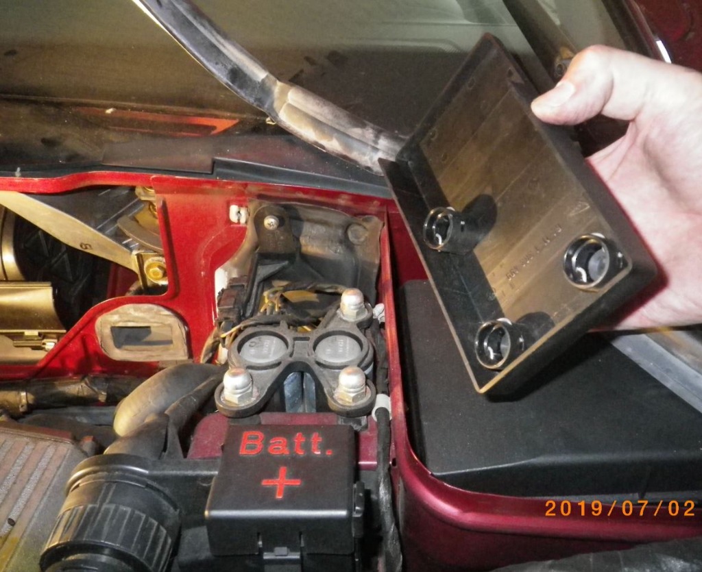

paul01 antwortete auf das Thema: 850i soll wieder aufgeweckt werden...technische Probleme
Hallo Oromis,
oder bei uns beiden fehlt was. Diese Bohrung hat einen Absatz. Das macht ein Konstrukteur nicht, wenn er eine freie Durchgangsbohrung möchte.
Danke für das Bild. Das ist erstmal beruhigend.
Paul
#240589

Oromis antwortete auf das Thema: 850i soll wieder aufgeweckt werden...technische Probleme
Bei mir ist das auch nicht verschlossen
#240588

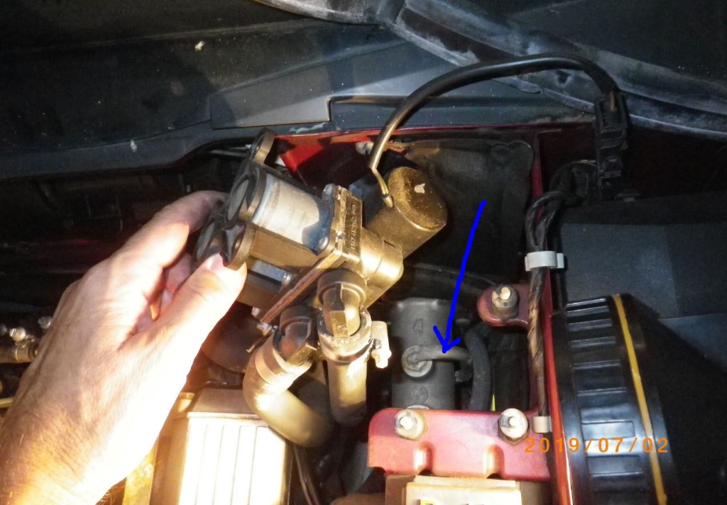

Zusatzbaustelle. Da fehlt doch was, ein Stopfen oder was anderes.
Weiß das jemand ?
Ich sollte mal alle Ölstände prüfen.
Paul

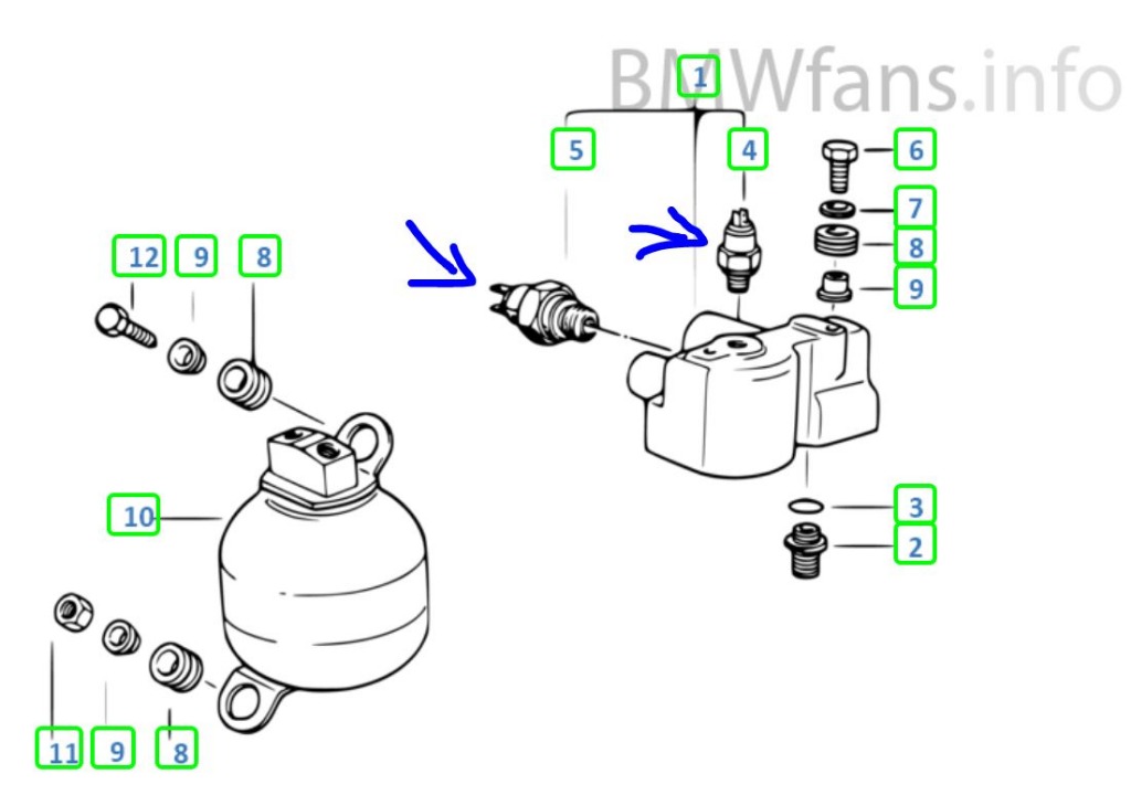

die beiden Schalter wären aber im Ölkreislauf für den hydraulischen Bremskraftverstärker:
Bild (Quelle: de.bmwfans.info)
Paul

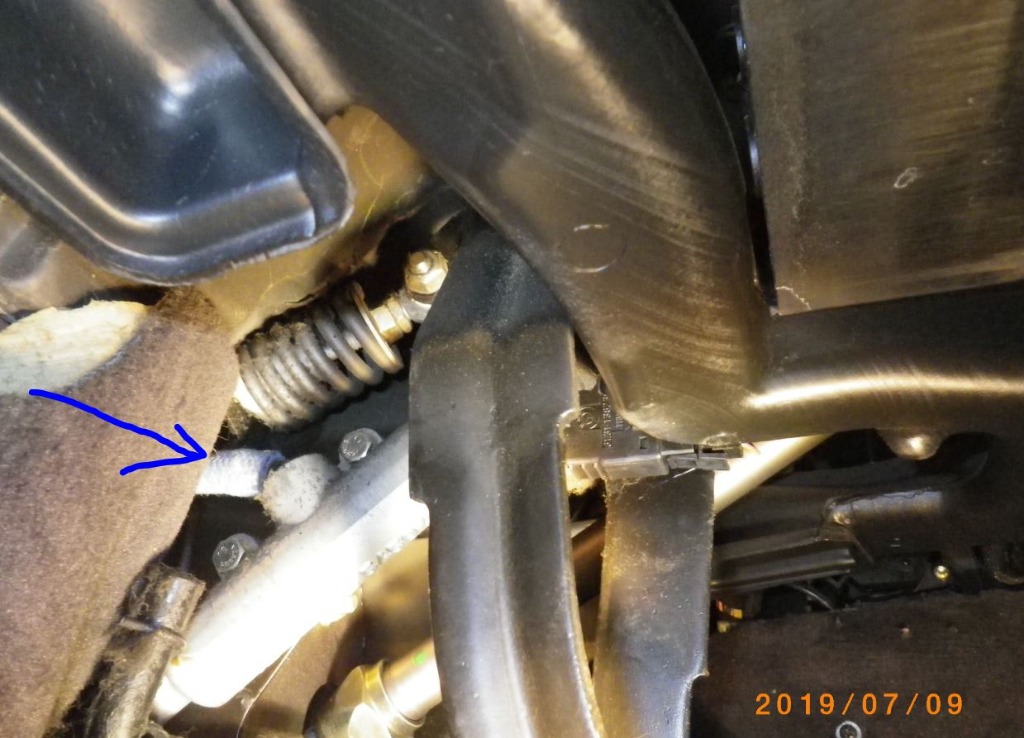

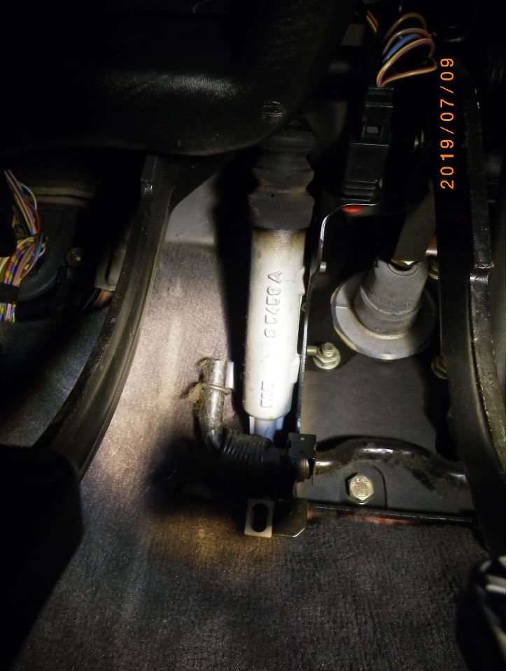

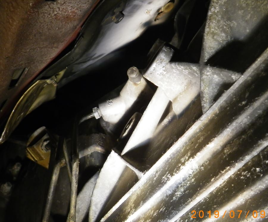

jetzt also der Kupplungsbereich.
Geberzylinder ist dicht. Den Teppich hatte ich letztes Mal bereits abgetastet.
Die vom Ausgleichsbehälter abgehende Leitung ist bis zum Geberzylinder auch dicht.
Übertotpunktfeder ok.
Nehmerzylinder dicht:
Alle Leitungen dicht.
Dann auch mal den Bremsflüssigkeitsbehälter ganz voll gemacht. Es ist Einiges in den Kupplungsbereich nachgelaufen. Auf die Schnelle über den Nehmerzylinder entlüftet. Muss später noch am Geberzylinder gemacht werden. Aber es geht immer noch um die Lecksuche.
Kupplung geht wieder.
Immer noch kein richtiges Leck. Nur die beiden Bremsdruckschalter waren letztes Mal feucht, aber keine Tropfen gesehen.
Eigentlich dachte ich beim Nachfüllen, dass es direkt im Kupplungsbereich wieder raustropfen sollte. Nix.
Paul

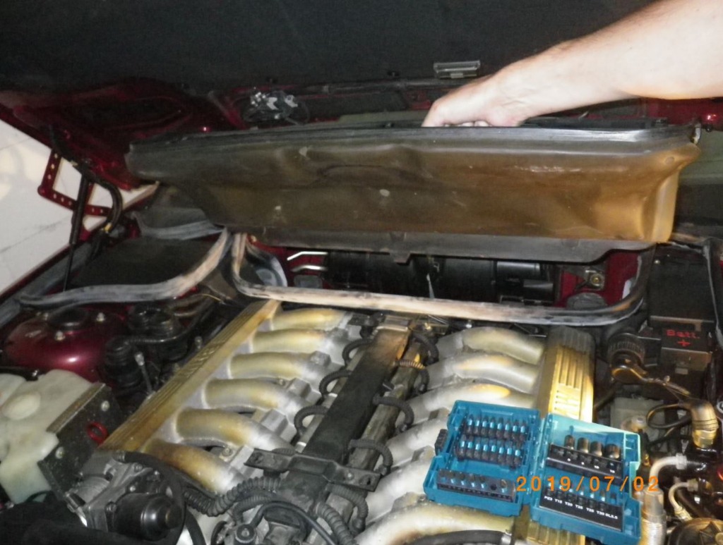

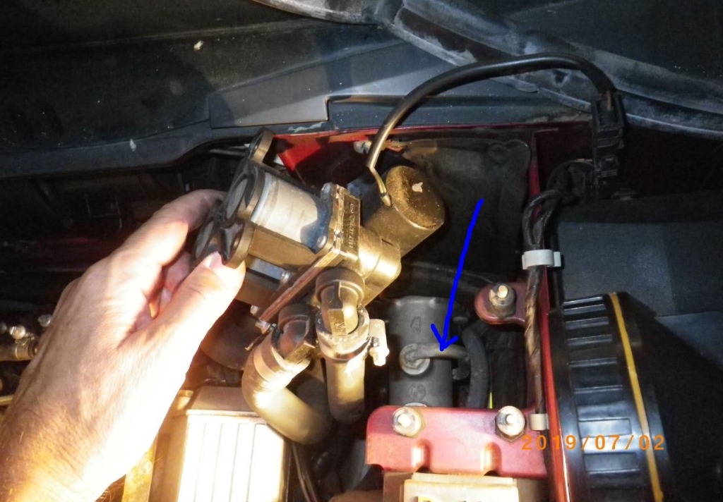

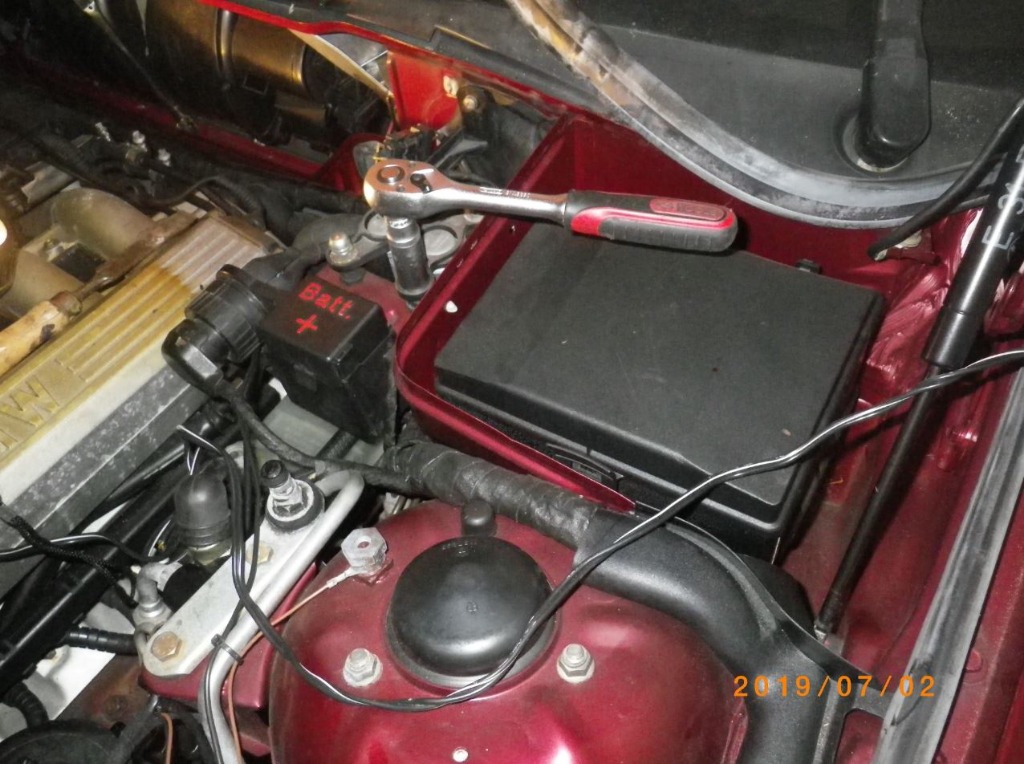

der Zugang ging unerwartet einfach und schnell. Hier ein paar Bilder.
Danach nochmals etwas saubergemacht, um die undichten Stellen sicher zu sehen. Da gab es dann eine Überraschung. Später.
Paul

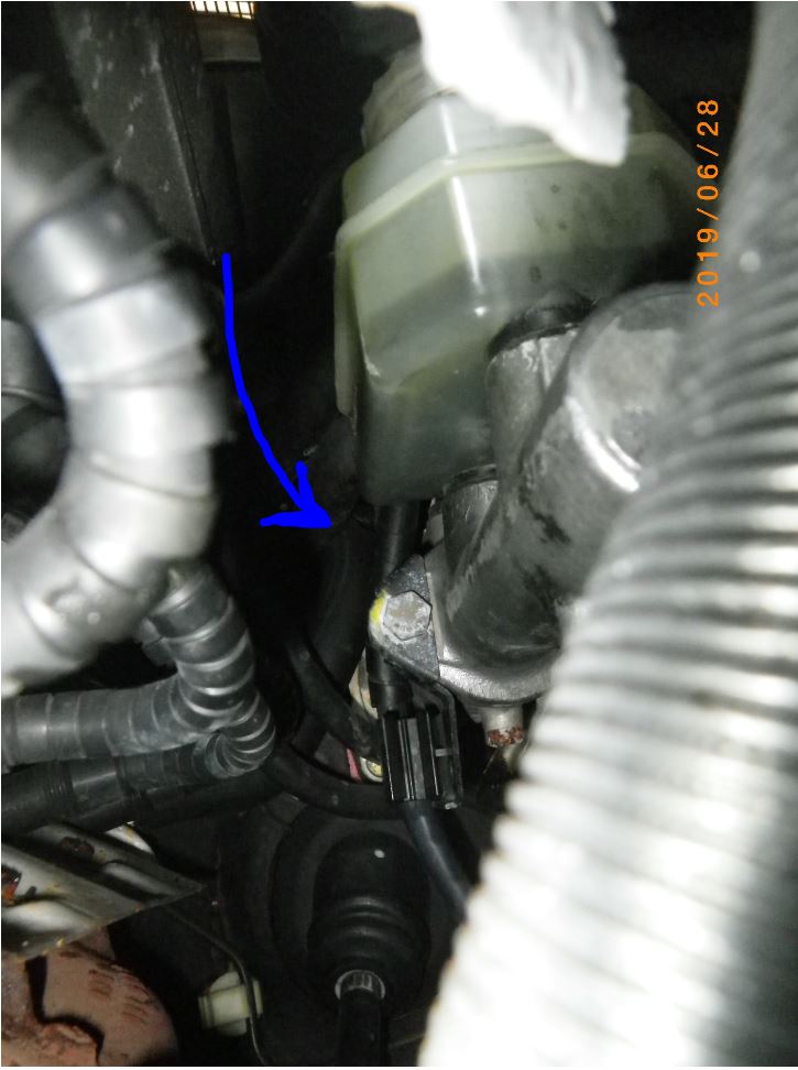

Pusches antwortete auf das Thema: 850i soll wieder aufgeweckt werden...technische Probleme
Ja mit rumspiegeln und nur Gucken wird das nix.
Rausbauen das Zeugs und überholen. Es handelt sich hier um deine Bremse und deren Betätigung. :toothbrush:
Das ist die Druckleitung zum Bremskraftverstärker.
Meiner Meinung nach ist die Brühe grün, das würde zu deinem undichten Bremskraftverstärker passen.
(Pentosin). Der wenn er jetzt noch nicht undicht ist, er das auf jeden Fall bei der ersten Fahrt werden wird. :woohoo:
Gib auf den Behälter mit dem Bremsöl doch einfach mal Druck drauf, dann kannst du zusehen wo es rausläuft.
Im Zweifelsfall nach Stellen schauen wo sich der Lack kräuselt :mrgreen-ang
Der Hauptbremszylinder ist nicht die Typische undichte Stelle. Er bremst lieber von alleine wenn er warm wird.
Hauptbremszylinder und Bremskraftverstärker raus und einmal neu oder neu Abdichten, dann sind alle jetzigen und kommenden Undichtigkeiten zumindest an der Stelle erledigt.
An sonsten gibt es da noch eine Stelle wo es raustropfen kann seitens Bremsöl und Pentosin.
Das ASC+T Aggregat,aber halt auch nur wenn es bei dir im Fahrzeug verbaut wurde.
Ach ja, das weiße Zeugs an der Leitung ist Oxid, also quasi Rost.

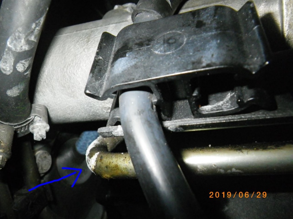

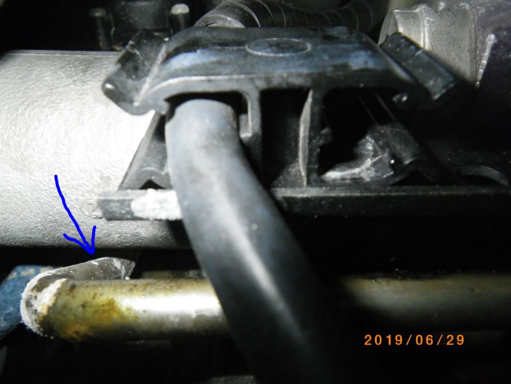

ganz da hinten drin ist was:
Das ist eine Steigleitung. Am Knick frische Bremsflüssigkeit. Evtl. da auch ein Schaden:
Richtung oben auch weiße Kruste aber trocken:
Wo diese Leitung genau hingeht, weiß ich noch nicht.
Da muss dann wohl einiges runter.
Paul

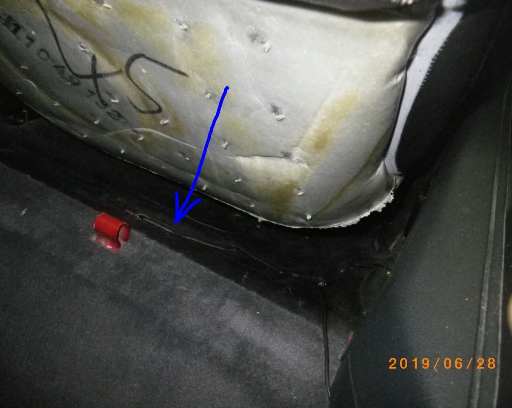

#240461
CSI Anton antwortete auf das Thema: 850i soll wieder aufgeweckt werden...technische Probleme
Weil du grad dabei bist, wenn du Glück hast ist im Bereich des Pfeiles, unter dem Teppich der Laufzettel zur Entstehung deines 8ers. Eine Art Geburtsurkunde. Aber nur wenn du Glück hast.
Schöne Grüsse

  • Beiträge: 68

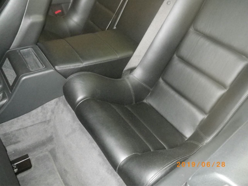

zum Thema Benzin: Auch mal unter den linken Rücksitz geschaut wegen der Zugänglichkeit des Tanks:
Aber eben nur mal kurz und da nicht weitergemacht. Hatte keine ganz saubere Kleidung an. Der Innenraum ist ohne Flecken, Abnutzungen, Kratzer. Sieht aus wie neu und soll auch so bleiben.
Paul

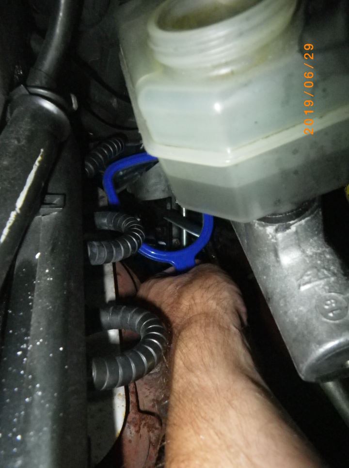

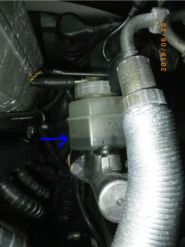

da irgendwo hintendran muss es sein:
Es würde auch zum Füllstand passen.
Der Abzweig am Behälter ist hinten. Also anders als auf der Zeichnung oben. Und das könnte ca. die Höhe des Abzweigs sein. Also ist der Hauptfehler ab der hinteren abgehenden Leitung bis runter möglich.
Werde wohl nochmals leicht nachfüllen.
Paul

Genau so ist es auch. Hinten rechts können wir nun beerdigen. Neue Bremsflüssigkeit ist diese Richtung geflossen.
Es gilt nun der Bereich unter und hinter dem Hauptbremszylinder. Habe auch Bilder später.
Paul
#240457
  • Beiträge: 68
Hallo DHS,
"Spritpumpe raus geht erst hab ca. 1/2 voll , alles darüber wird sich in der Garage und im Innenraum des Fahrzeugs verteilen" -> ok...vor der Garage ist es abschüssig. Geht alles zum Nachbarn rüber.
Evtl. auch Einiges ohne Zündung usw. nach vorne und die Anschlüsse aufmachen. So würde man auch merken, ob die Pumpen noch richtig fördern und gleichstark sind. Statt Hörtest. Aber über die Pumpen alles leer machen normalerweise nicht wegen der Förderleistung. Mal sehen, ob man vorne überhaupt gut rankommt.
Paul
